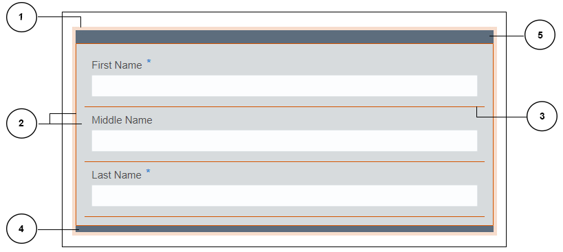

フォーム・コンテナのスタイル設定
フォーム・コンテナに対応するセレクタを使用して、バックグラウンドや枠線などのフォーム全体に適用されるプロパティをスタイルできます。
次の図は、すべてのセレクタが記載されたサンプル・フォーム・コンテナを示しています:
css-form-container.pngの説明が続きます
図css-form-container.pngの説明
番号 セレクタ名 説明 サンプルCSSコード
1
.canvas
このセレクタは、フォームの最も外側のコンテナに対応します。 フォームの枠線、パディングなどのプロパティをスタイルするには、このセレクタを使用します。
.canvas { border: 5px solid #F6DDCC;}
2
.canvas__content
このセレクタを使用して、フォームのコンテンツ領域の枠線とバックグラウンドをスタイルします。 プロパティ・ペインでフォームのスタイリング・プロパティを変更した場合は、そのセレクタにスタイル(バックグラウンドまたは罫線)が適用されます。
ティップ: 適用されるスタイルをオーバーライドするには、CSSコードで!importantを使用します。
.canvas__content { background: #D7DBDD !important; border: 1px solid #D35400 !important; }
3
.row-control
このセレクタを使用して、フォーム内の行を識別します。
.row-control { border-bottom: 1px solid #D35400; }
4
.canvas__footer
このセレクタを使用して、フォームのフッターを指定します。
.canvas__footer { display: block; background: #5D6D7E; height: 10px; }
5
.canvas__header
このセレクタを使用して、フォームのヘッダーを指定します。
ノート: displayプロパティをblockに設定すると、ヘッダーとフッターが表示されます。
.canvas__header { display: block; background: #5D6D7E; height: 20px; }

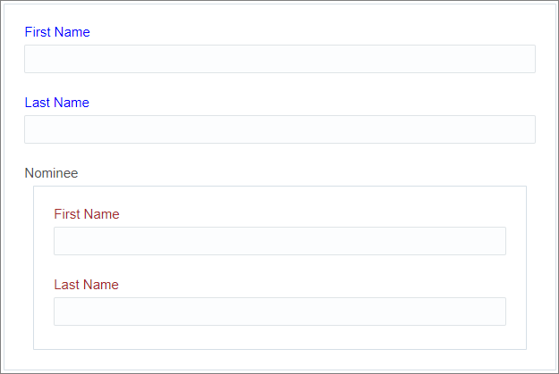

フォーム参照スタイル
参照によって別のフォームにフォームをインポートすると、インポートされたフォームに親フォームのスタイリングが自動的に適用されます。 この動作により、たとえ参照があっても、指定されたスタイルがフォームに対して強制されます。
インポートしたフォームのスタイリングを保持する場合は、子フォームのCSSコードを親フォームのCSSファイルに含めます。 また、コード内の対応するクラス名を使用して、インポートされたフォームのコントロールにスタイルを適用するようにしてください。
次の例は、インポートされたフォームのCSSコード(親クラスのCSSファイルに追加されたコントロール・クラス名)を示しています:
.oj-label label {
   color: blue;
 .nominee .oj-label label {
   color: brown;
結果のフォーム・スタイリングは次のように表示されます:
css-form-reference.pngの説明が続きます
図css-form-reference.pngの説明
ノート:
親フォームのCSSファイルで使用する前に、同じクラス名(この場合はnominee)を子フォームのコントロールに追加する必要があります。

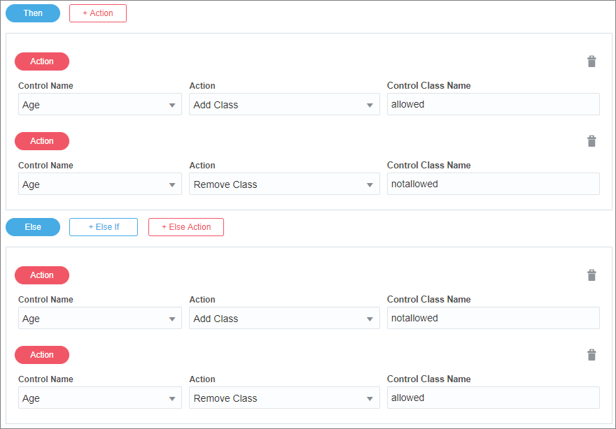

イベント・ウィンドウ内で、条件が満たされたときにクラス名をコントロールに追加または削除するアクションを指定できます。 割り当てられたクラス名に基づいて、実行中にコントロールのスタイリングが変更されます。 ダイナミックなスタイリングをよりよく理解するために、次の例を見てみましょう。

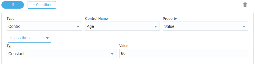

許可される値が60未満の任意の数値であるNumberコントロール(Age)を考えてみましょう。 次に、実行中にユーザーが入力した値に基づいてコントロールのスタイルを設定するイベントを作成します。
css-number.pngの説明が続きます
図css-number.pngの説明
  1. Webフォーム・エディタで、「期間」コントロールを選択し、プロパティ・ペインの「一般」タブで「イベント」オプションを探します。
  2. イベントを定義するには、「追加」アイコンをクリックします。
    イベント・フィールドは、コントロールで使用可能なイベント・オプションを示すドロップダウン・メニューに変わります。
  3. メニューから「変更時」オプションを選択します。
  4. イベント・ウィンドウでIf条件を定義して、コントロールの許容値を60未満に指定します。
  5. 次の図に示すように、条件のThenおよびElse部分のアクションを指定します。
    定義されたアクションは、ユーザーが入力した値に基づいてコントロールに適切なクラス名が適用されていることを確認します。 その後、CSSのクラス名用に定義されたスタイリングがコントロールに動的に適用されます。
    css-actions.pngの説明が続きます
    図css-actions.pngの説明
  6. この場合、CSSファイル内のクラス名のスタイリングを次のように定義できます:
    .allowed .oj-inputnumber input {
    color: green;
    .notallowed .oj-inputnumber input {
    color: red;
  7. ユーザーがコントロールに値を入力すると、次のようにスタイルが変更されます:
