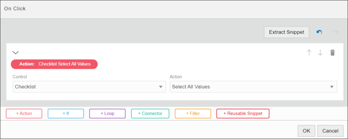

  3. ボタン・コントロールを選択し、Propertiesペインの「一般」タブから次を構成します。
    1. 「ラベル」フィールドに、「すべての色を選択」という名前を入力します。
    2. 「イベント」が見つかるまで下にスクロールします。 「Add」アイコンをクリックしてイベントを追加および定義します。
    3. ドロップダウン・リストから「クリック時」を選択し、編集アイコンをクリックします。
    4. クリック時ウィンドウで、+Actionsをクリックしてアクションを定義します。
    5. 「制御」ドロップダウン・リストで「チェックリスト」を選択し、「アクション」ドロップダウン・リストから「すべての値の選択」アクションを選択します。
    6. 「OK」をクリックします。

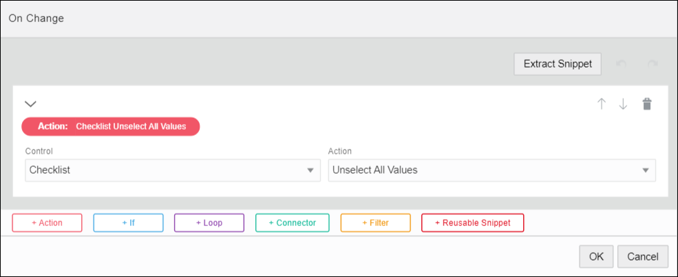

  4. チェック・ボックス・コントロールを選択し、プロパティ・ペインの「一般」タブから次を構成します。
    1. 「ラベル」フィールドに、「すべての色の選択解除」という名前を入力します。
    3. ドロップダウン・リストから「変更時」を選択し、編集アイコンをクリックします。
    4. 変更時ウィンドウで、+Actionsをクリックしてアクションを定義します。
    5. 「制御」ドロップダウン・リストで「チェックリスト」を選択し、「アクション」ドロップダウン・リストから「すべての値の選択解除」アクションを選択します。
    6. 「OK」をクリックします。

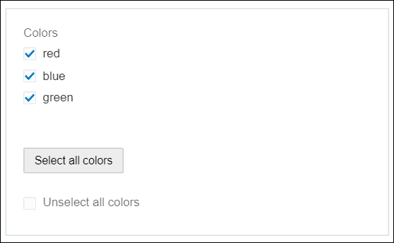

  5. フォームをプレビューして、その動作を確認します。
    1. 「プレビュー」をクリックします。
    2. フォームがロードされたら、「すべての色を選択」をクリックします。 「色」チェックリストのすべてのオプションが選択されていることに注意してください。

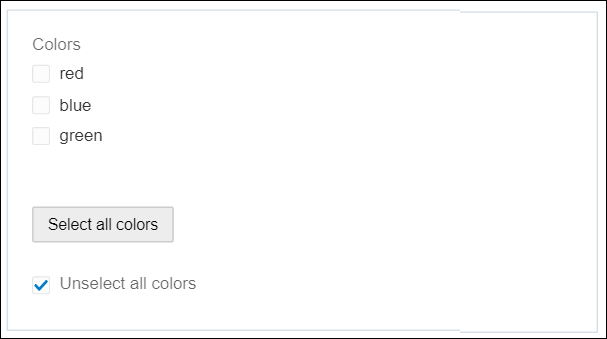

    3. 「すべての色の選択解除」チェック・ボックスを選択します。 「色」チェックリストのすべてのオプションが選択解除されていることに注意してください。
