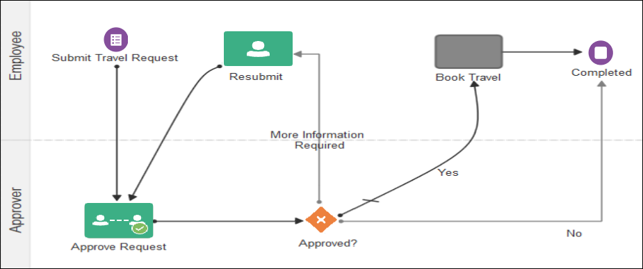

    2. では、各QuickStartアプリケーションの調査に分を要します。 説明から、使用可能なものがわかります。 「詳細」をクリックして、そのプロセス図を表示します。
    3. 「出張承認」アプリケーションの「作成」ボタンをクリックします。
      「プロセス」では、applicationが結果を達成するために1つ以上のビジネス・プロセスを自動化します。 このTravel Approvalアプリケーションで、従業員はトラベル・リクエストを送信でき、承認者はそのリクエストを承認、拒否または返送します。

次に進む前に、Request Travelアプリケーションのプロセス・フローをレビューします。 従業員は、トラベル・リクエスト・フォームに情報を入力し、承認のために送信します。 「Approve Request」タスクで、指定された承認者がトラベル・リクエストをレビューし、アクションを実行します。 承認者は、リクエストを従業員に返送して詳細情報を要求するか、出張を許可するか、またはトラベルを拒否できます。 承認者の処理に応じて、従業員は詳細情報を入力してフォームを再送信することが必要になるか、出張の予約に進みます。

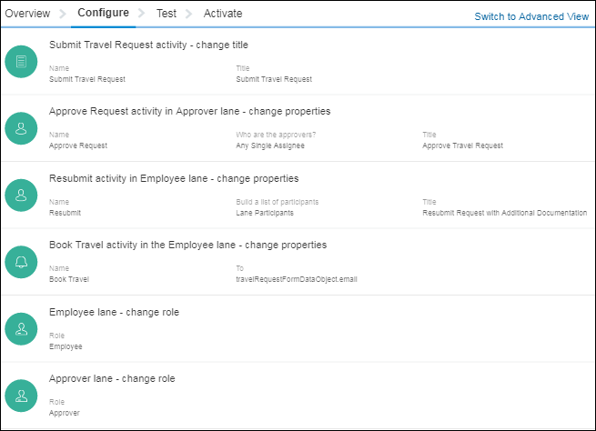

  1. 「Configure」をクリックします。
    この出張アプリケーションは既存のQuickStartアプリケーションをベースに作成したものです。 QuickStartマスターを作成した開発者は、アプリケーション中でどの部分がカスタマイズ可能かを決定します。 たとえば、Request Travelアプリケーションでは、「Approve Request」タスク、「Resubmit」タスクおよび「Book Travel」タスクの設定を変更できます。
    quickstart-configure.pngの説明が続きます
    図quickstart-configure.pngの説明
  2. 承認タスクに関連付けられている設定を変更します。
    1. トラベル・リクエストを承認できる人を変更します。 たとえば、「Build a list of participants」フィールドで「Names and Expressions」を選択します。 その後、「Add」をクリックしてユーザー名を検索することによって、承認者のリストを作成します。
    2. ページをスクロールして、このタスクの優先度を「High」に変更します。
    3. 設定の変更が完了したら、タスクをクローズし、すべてのアクティビティがリストされたメインの構成ページに戻ります。
  3. 再送信タスクに関連付けられている設定を変更します。
    1. 「再送信」アクティビティをクリックします。
    2. 「Title」フィールドで、テキストをResubmit request: more info neededに変更します。
    3. 「Due Date」フィールドに10dと入力します。 従業員はトラベル・リクエストを再送信するまでに10日間与えられます。
    4. 「Reminders」セクションで、「Remind Once」を選択し、間隔を0M5d0h0mに設定し、「Before Due Date」を選択します。 これらの設定により、出張フォームの再送信期日の5日前に従業員に通知されます。

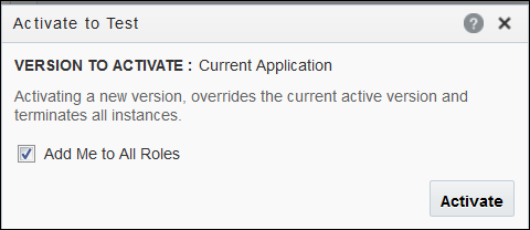

次のステップでは、アプリケーションをテストします。 「テスト活性化」は、アプリケーションを実行時環境にアクティブ化します。これにより、アプリケーションを操作して改良することができます。 プロセスにおける様々なユーザー・タスク、フローおよび結果をテストできます。 準備ができるまで、本番環境へのアプリケーションをアクティブ化しません。
アプリケーションをテスト・ランタイム環境にアクティベートするには:
  1. 「Test」をクリックします。
    「Test」ページが開きます。 ドロップダウン・リストは、テストのアクティブ化のためにアプリケーションの現在のバージョンが選択されていることを示しています。
    qs-test-activate.pngの説明が続きます
    図qs-test-activate.pngの説明
  2. 「Activate」をクリックします。
  3. 「すべてのロールに私を加える」チェック・ボックスが選択されていることを確認し(ユーザーに割り当てられているタスクをテストできるように)、「アクティブ化」をクリックします。
テスト・モードで試してみてください
これでランタイム・テスト・モードでアプリケーションを試す準備が整いました。 アプリケーションをテストする際にすべてのロールに自分自身を追加したので、従業員のロールでリクエストを送信し、承認者のロールでリクエストを承認または拒否することもできます。 プロセスのすべての部分をテストできます。

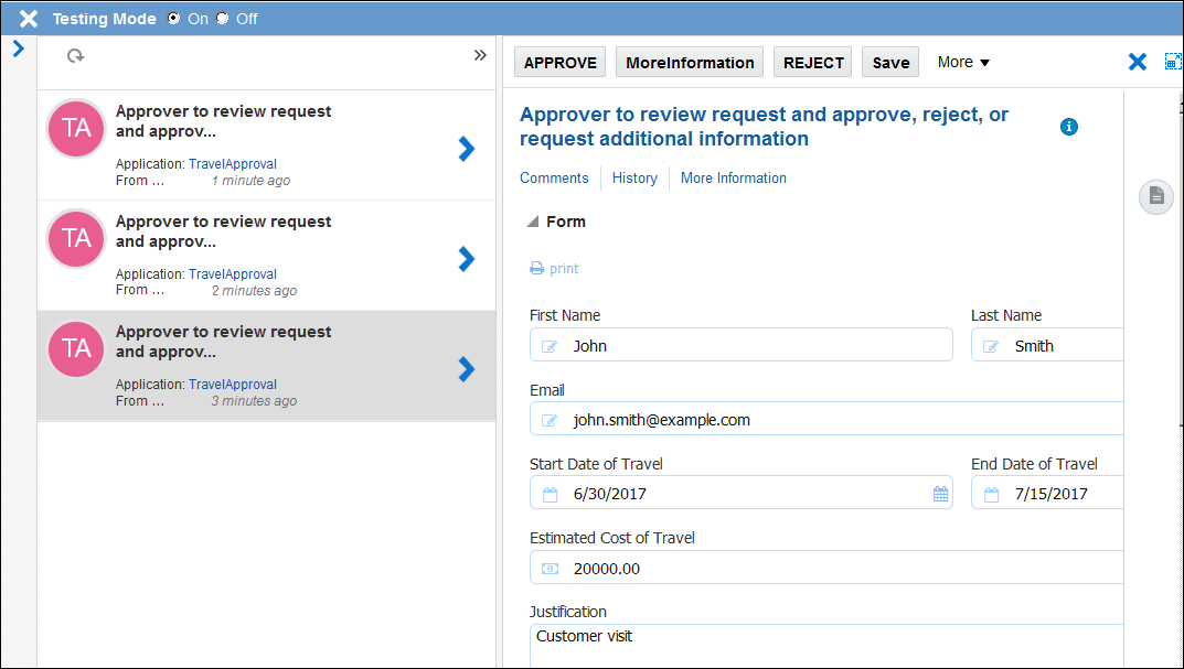

  1. 「テスト・モードで試行」をクリックして、エンド・ユーザーとしてアプリケーションを試すことができます。 新しいブラウザ・タブが開き、エンドユーザーがアプリケーションを起動し、割り当てられたタスクを完了するランタイム環境が表示されます。
    ツールバーの「テスト・モード」オプションに注目して、テストのアクティブ化を示します:
    rt_test_mode.pngの説明が続きます
    図rt_test_mode.pngの説明
  2. 「自分のアプリケーション」をクリックします。 アプリケーションをそのタイトルで探します。 タイトルをRequest Travelに変更したことに注意してください。 そのバッジをクリックします。
  3. 出張フォームに情報を入力して、プロセスを開始します。 このフォームに設定されているルールでは、「Email」「Justification」を除くすべてのフィールドに値を入力することが求められます。 「送信」をクリックします。
    送信すると、アプリケーションが正常に起動されたことを示す確認メッセージが表示されます。 再びバッジをクリックし、別のリクエストを送信します。3件のリクエストを送信するまでこれを繰り返します。
  4. メニュー・バーの「受信ボックス」をクリックします。 「Approver」で始まる3つのタスクが表示されます。
    1. 最初のタスクを選択してその詳細を表示し、「Approve」をクリックします。 この場合、プロセスが完了し、タスク・リストから削除されます。
    2. 次の承認タスクを選択し、今度は「Reject」をクリックします。 このタスクもリストから削除されます。
    3. 最後に残った承認タスクを選択し、ページをスクロールして、次のコメントを入力します。
      Please provide details in your justification and submit again.
      「Post Comment」「More Information」の順にクリックします。
      rt_test_deploy.pngの説明が続きます
      図rt_test_deploy.pngの説明
  5. をクリックしてタスク・リストを更新します。 「Approver」ではなく「Employee」で始まるタスクに変わったことを確認します。 従業員タスクをクリックして開き、根拠を入力し、「Submit」をクリックします。 タスクがリストから削除されます。
  6. タスク・リストをもう一度リフレッシュし、タスクが「承認者」で始まることに注意してください。 タスクを選択し、今度はトラベル・リクエストを承認します。
    トラベル・リクエスト・アプリケーションについて考えられる各シナリオのテストが正常に終了しました。
