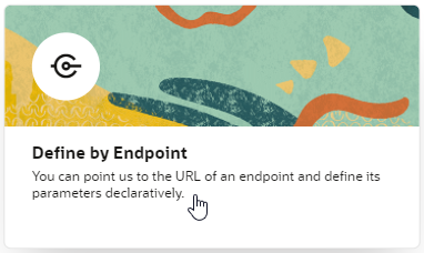

  3. サービス接続の作成ウィザードのソースの選択ステップで「エンドポイントで定義」をクリックします。

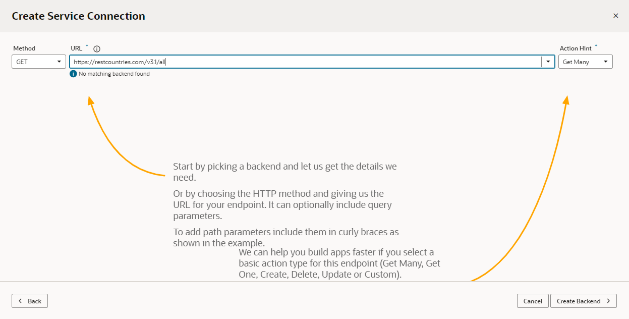

  4. HTTPメソッドを選択し、エンドポイントURLを入力します。
    ノート:
    本番環境で適切なDNSベースのURLではなくIPアドレスを使用している場合は、おそらく自己署名証明書を使用します。 IPアドレスに基づく証明書は、DNSベースの証明書よりも安全性が低く、メンテナンスが難しく、セキュリティ上の潜在的な問題を回避するために、本番環境では自己署名証明書を使用しないでください。
    IPアドレス・ベースのサービス接続を使用するたびに、監査警告が表示されます。
    エンドポイントURLから予想される結果がわかっている場合は、「処理ヒント」ドロップダウン・リストでそれを選択して、エンドポイントの動作を指定します。 たとえば、「メソッド」としてGETを選択した場合、エンドポイントURLが単一のレコードを取得する場合はアクション・ヒントとして「1つ取得」を選択し、エンドポイントが複数のレコードを取得する場合は「多く取得」を選択します。 エンドポイントURLでレコードが作成される場合は、メソッドとしてPOSTを選択し、アクション・ヒントとして「作成」を選択します。 service-connections-create-specifyendpoint.bmpの説明は以下のとおりです
    図service-connections-create-specifyendpoint.bmpの説明
    既存のバックエンドの一致が見つかった場合、URLはフィールドに自動的に入力されます。それ以外の場合は、新しいバックエンドを作成する必要があります。 詳細は、次のステップを参照してください。

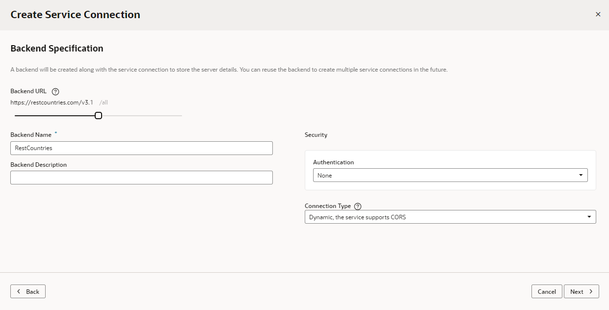

  5. サービス仕様URLと一致するバックエンドがない場合は、「バックエンドの作成」をクリックします。
    1. 「バックエンドURL」で、スライダを使用して、バックエンドに使用するURLの部分を指定します。
    2. バックエンドの名前とオプションの説明を追加します。
    3. (オプション)バックエンドの「セキュリティ」および「接続タイプ」設定を変更します。
    4. 「次へ」をクリックします。

  8. 「サーバー」タブをクリックします。 ステップ4で既存のバックエンドを選択した場合は、ここにあるすべての詳細が読取り専用になります。 新しいバックエンドを作成した場合は、次の詳細を入力します:
    • アプリケーション開発の特定のフェーズでここで指定されたサーバーを使用する場合は、アプリケーション・プロファイルを指定します。
    • サービス接続がこのサーバーを使用してRESTサービスに接続するときに使用する静的ヘッダー(カスタムおよびセキュア)を追加します。
    • サービスで認証が必要な場合は、ログイン・ユーザーの認証オプションを選択します。
      認証はデフォルトで「なし」です。
    • 接続タイプを選択し、デフォルトで「動的、サービスはCORSをサポートしています」に設定します。
      外部RESTサービスがVisual BuilderドメインのCORSを有効にしていることがわかっている場合にのみ、「動的、サービスはCORSをサポートしています」を選択します。 外部RESTサービスでCORSが有効になっていない場合は、「動的、サービスはCORSをサポートしていません」などの別のオプションを選択します。 サービス接続とREST APIのCORS設定が一致する必要があります。一致しない場合、エラーが表示されます。
      接続タイプの設定の詳細は、「適切な接続タイプを使用したREST ServicesのCORSの処理」を参照してください。

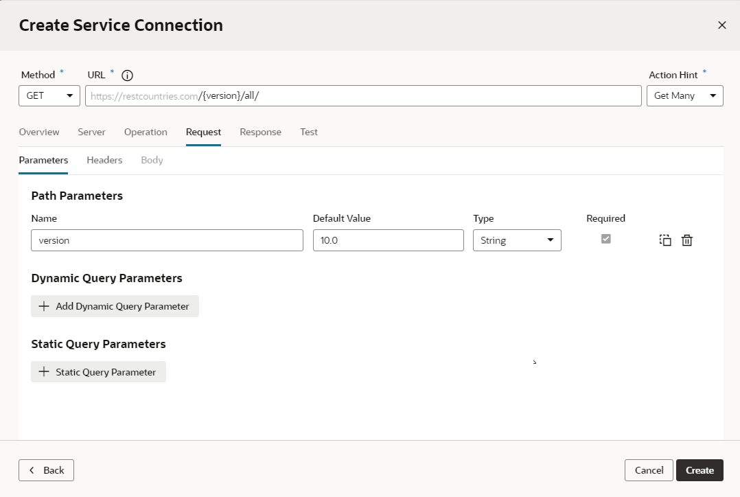

  10. 「リクエスト」タブをクリックして、リクエストにヘッダーおよびURLパラメータを追加します。
    エンドポイントによっては、リクエストの一部として渡されるカスタム・ヘッダー、パスまたは問合せパラメータを追加できます。

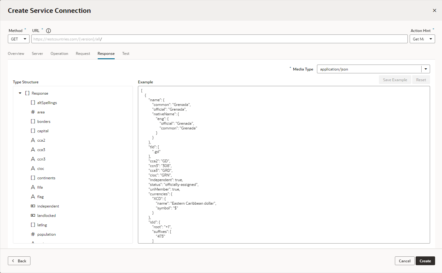

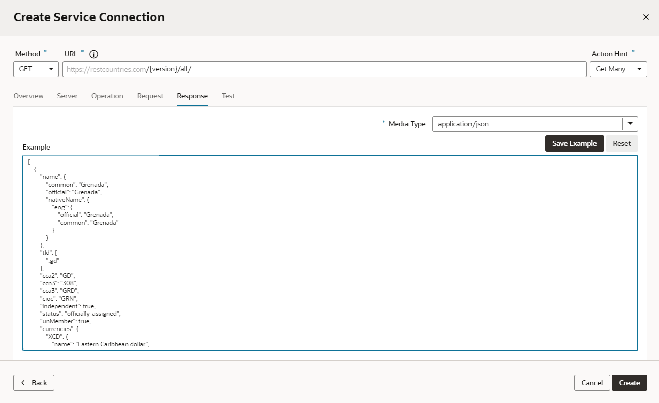

  11. 「レスポンス」タブをクリックし、エンドポイントのレスポンス本文を入力します。
    「レスポンス」タブには、表示できるメディア・タイプOpenAPI3メタデータ・アーティファクトが表示されます: 例とスキーマ。 レスポンスの本文の例をテキスト領域に貼り付け、「例の保存」ボタンをクリックして入力をコミットするか、リセット・ボタンをクリックしてクリアしてやり直します。 これらのボタンは、サンプル・テキストを追加または編集するまで無効のままです。
    「vb-response-example.pngの説明は以下のとおりです
    図vb-response-example.pngの説明」
    「例の保存」ボタンをクリックすると、新しいサンプル・コンテンツが保存され、スキーマが生成され、「タイプ構造」パネルを表示します。タイプ構造ビューを含む「サービス接続の作成」ページ
    追加する例がない場合は、「テスト」タブを使用してサービスにリクエストを送信し、例として返されたレスポンスを保存して使用できます(または必要に応じて編集します)。
    ノート:
    「レスポンス」タブに表示されるパネルは、例およびスキーマの有無によって決まります:
    • ウィザードのエンドポイントによる定義フローを使用して新しいサービスを作成する場合など、スキーマも例も存在しない場合、タブには例テキスト領域のみが表示されます。
    • エンドポイントにすでにスキーマと例が定義されている既存のサービスのタブに到達すると、「タイプ構造」パネルと例テキスト領域の両方が表示されます。
    • 既存のエンドポイントにスキーマが定義されているが、例がない場合もあります。 ほとんどの場合、ページ上に例テキスト・フィールドを含めることは望ましくないか、または潜在的に有害であるため、かわりに例がないというボイラープレート・メッセージを含むプレースホルダー・パネルが表示されます。

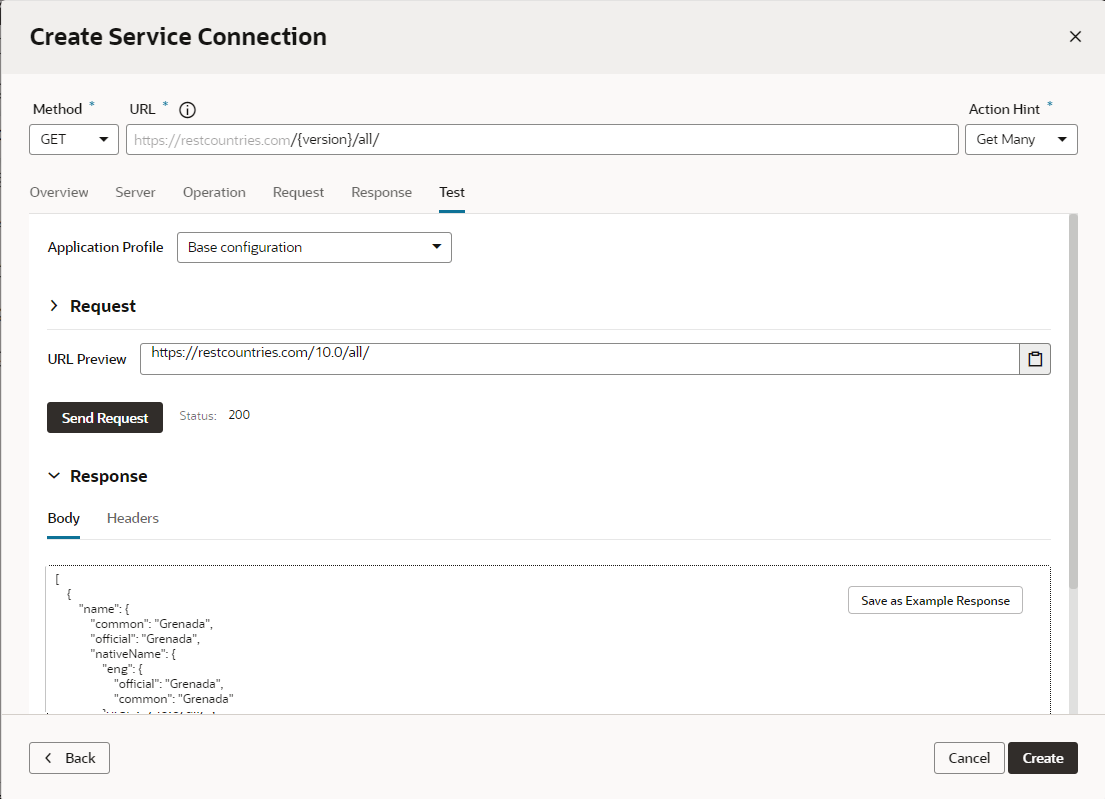

  12. 「テスト」タブをクリックして、(他のタブの設定に基づいて)リクエストをテストし、エンドポイントからのレスポンスを表示します。
    「リクエストの送信」をクリックしてレスポンス本文とヘッダーを表示し、受信するデータが期待どおりであることを確認します。
    レスポンスの送信ダイアログ
    必要なレスポンスが得られるまで、様々なリクエスト・パラメータを試すことができます。 レスポンスでエラーが返された場合は、接続の詳細を確認します。たとえば、正しい資格証明を使用していること、またはサービスが有効なSSL証明書を使用していることを確認してください。
  13. あなたのリクエストとレスポンスのパラメータに満足すれば、「作成」をクリックしてください。
