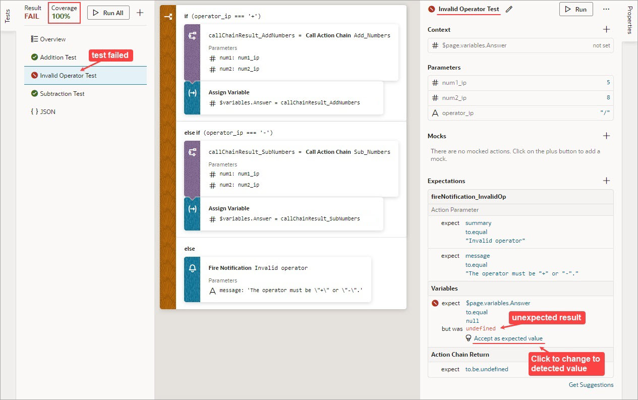

テストの実行後、テストの横にある緑色のアイコンは期待どおりだったことを示し、赤色のアイコンは予期しない結果を示します。 失敗の理由は期待セクションに表示されます。
予期される値が正しく設定されておらず、検出された予測値が正しい場合は、期待値として受入れリンクをクリックして、予想される値を検出された値に変更します:
図jsac-test-failed.jpgの説明
