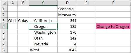

  5. 「変更の適用」をクリックして、グリッド内の変化に注目します。
    「図10-29」では、セルC4はコメント付きセルとして表示され、シートがリフレッシュされるまで表示されます。
    図10-29 変更を適用した後のグリッド。まだコメントされているセルC4
    「コメントの編集」ダイアログ・ボックスで変更を適用した後のシート。セルはコメントが付いたまま表示されており、リフレッシュする必要があります。
  6. 「リフレッシュ」をクリックすると、コメント・スタイルがクリアされます。
    図10-30 リフレッシュ後のグリッド、セルC4のセル・スタイルがクリアされます。メンバーはサーバーと同期しています
    リフレッシュ後、Oregonメンバー(C4)のセル・スタイルがクリアされています。
