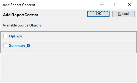

  4. 「追加」ボタン「プロパティ」ダイアログ・ボックスの「使用可能なコンテンツ」タブの「追加」ボタンをクリックし、「レポート・コンテンツの追加」ダイアログ・ボックスを起動します。
    「レポート・コンテンツの追加」では、現在のリファレンス・ドックレットで使用可能なコンテンツとしてまだ選択されていないすべての名前付き範囲が「使用可能なソース・オブジェクト」の下に表示されます。 「図24-18」は、2つの使用可能なソース・オブジェクトOpExpsおよびSummary_ISを示します。
    図24-18 2つの使用可能なソース・オブジェクトが表示された「レポート・コンテンツの追加」ダイアログ
    使用可能なソース・オブジェクト(OpExpsおよびSummary_IS)である名前付き範囲が示されている「レポート・コンテンツの追加」ダイアログ
