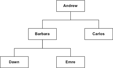

現実世界で一般的な親子階層の例として、組織の階層図があげられます。組織の階層図には、次のことが該当する可能性があります。
  • 組織内の各個人は従業員です。
  • 各従業員は、1人のマネージャの直属となります(最上位のマネージャを除く)。
  • 組織階層には多くのレベルがあります。
これらの条件は、親子階層の基本機能を示しています。それらの機能とは次のとおりです。
  • 親子階層は1つの論理表(Employees表など)をベースとします
  • 表の各行には2つの識別キーが含まれます。1つはメンバー自身を識別するキー、もう1つはそのメンバーの親を識別するキーです(たとえば、Emp_IDとMgr_ID)。
この図は、複数レベルの親子階層の例を示しています。
次の表は、Employees表の行とキー値によってこの親子階層を表す様子を示しています。
