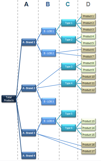

不規則レベルとスキップレベルを含む階層の例
この図は、不規則レベルとスキップレベルの両方の特徴を持つ階層を示しています。たとえば、A-Brand 4、B-LOB 3およびType 5は不均衡なブランチであり、A-Brand 2とType 3の間やB-LOB 2とProduct 6などの間には、スキップが存在します。
