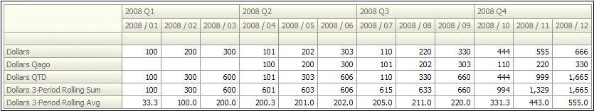

この例は、時系列関数を使用して導出されたいくつかのメジャーを含むサンプル・レポートを示しています。

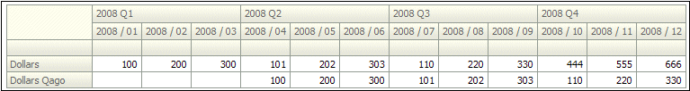

この関数は比較を行う際に便利です(「ドル」と「1四半期前のドル」の比較など)。2008/08の月におけるDollars Qagoは、2008/05の月におけるDollarsと同じです。
この例は、DollarsおよびDollars Qagoのメジャーの値を示しています。
前述の例では、Dollars QagoのメジャーはDollarsのメジャーから導出されています。

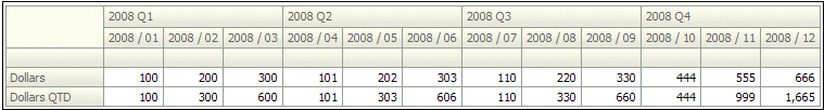

この例は、Dollars QTDメジャーを使用したレポートを示しています。このメジャーは、Dollarsメジャーの「現時点までの四半期」バージョンです。
例では、2008/05の月のDollars QTDは、2008/04と2008/05のドル建ての合計金額です。Dollars QTDは、現在の時系列グレインの期間(四半期)の、すべての問合せグレイン期間(月)の値の合計です。次の四半期には別の加算が始まります。

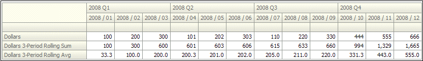

この図は、これら2つのメジャーを使用したレポートを示しています。
前述の例では、ドルの3期間の移動合計のメジャー、およびドルの3期間の移動平均のメジャーはドルのメジャーから導出されています。
