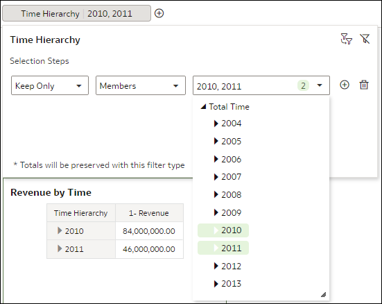

  • メンバー
    レベル階層の例: 時間ディメンションの収益を示す表の場合、「選択項目のみ保持」アクション、「メンバー」演算子、およびメンバー2010と2011を使用する選択ステップを使用すると、表にはこの2年間の収益のみが表示されます。
    selection_steps_lvlhierarchy_ex_members.pngの説明が続きます
    図selection_steps_lvlhierarchy_ex_members.pngの説明

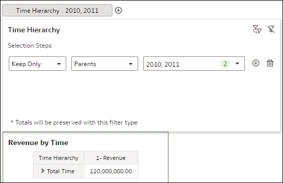

    レベル階層の例: 時間階層の収益を示す表の場合、「選択項目のみ保持」アクション、「親」演算子、およびメンバー2010と2011を使用する選択ステップを使用すると、表にはこの2年間の親(ここでは、期間合計)の収益が表示されます。
    selection_steps_lvlhierarchy_ex_parents.pngの説明が続きます
    図selection_steps_lvlhierarchy_ex_parents.pngの説明

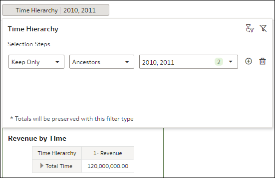

  • 祖先 - メンバーを指定し、選択ステップがその祖先のみに作用するようにします。祖先のみがビジュアライゼーションに表示されます。
    レベル階層の例: 時間階層の収益を示す表の場合、「選択項目のみ保持」アクション、「祖先」演算子、およびメンバー2010と2011を使用する選択ステップを使用すると、表にはこの2年間の祖先(ここでは、期間合計)の収益が表示されます。
    selection_steps_lvlhierarchy_ex_ancestors.pngの説明が続きます
    図selection_steps_lvlhierarchy_ex_ancestors.pngの説明

    図selection_steps_lvlhierarchy_ex_siblings.pngの説明
    親子階層の例: 営業担当者階層の収益を示す表の場合、「選択項目のみ保持」アクション、「兄弟」演算子、およびメンバーHelen Mayesを使用する選択ステップを使用すると、表には指揮命令系統で彼女と同位の他の営業担当者の収益が表示されます。表では名前はアルファベット順に表示されます。
    selection_steps_pchierarchy_ex_siblings.pngの説明が続きます
    図selection_steps_pchierarchy_ex_siblings.pngの説明
  • リーフ - メンバーを指定し、選択ステップがそのリーフのみに作用するようにします。リーフのみがビジュアライゼーションに表示されます。
    レベル階層の例: 時間階層の収益を示す表の場合、「選択項目のみ保持」アクション、「リーフ」演算子、およびメンバー2010と2011を使用する選択ステップを使用すると、表にはこの2年間のすべてのリーフ(ここでは、日)の収益が表示されます。
    selection_steps_lvlhierarchy_ex_leaves.pngの説明が続きます
    図selection_steps_lvlhierarchy_ex_leaves.pngの説明
    親子階層の例: 営業担当者階層の収益を示す表の場合、「選択項目のみ保持」アクション、「リーフ」演算子、およびメンバーHelen Mayesを使用する選択ステップを使用すると、表には彼女の指揮命令系統下の最下位のすべての営業担当者(その間の担当者は除く)の収益が表示されます。表では名前はアルファベット順に表示されます。
    selection_steps_pchierarchy_ex_leaves.pngの説明が続きます
    図selection_steps_pchierarchy_ex_leaves.pngの説明
