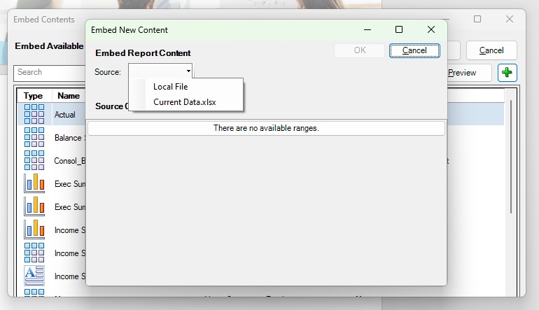

  3. 「コンテンツの埋込み」ダイアログの使用可能なコンテンツの追加ボタンをクリックして、「新規コンテンツの埋込み」ダイアログを表示します。
  4. 図23-50に示すように、「新規コンテンツの埋込み」で、「ソース」フィールドのドロップダウン・メニューをクリックしてオプションを選択します。
    • ローカル・ファイル - 「ローカル・ファイル」を選択した後、「ファイルの選択」ボタンをクリックし、参照ファイルとして使用する予定のExcelファイルの場所を参照し、そのファイルを選択します。
    • 参照ファイル - 以前に登録した参照ファイルから使用可能なコンテンツを追加する場合は、「ソース」ドロップダウン・メニューからファイルを選択します。
    図23-50 「新規コンテンツの埋込み」ダイアログ・ボックス
    「新規コンテンツの埋込み」ダイアログ・ボックスの「ソース」フィールドのドロップダウン・メニュー。参照ファイルを初めてドックレットに追加するとき、またはリストにすでに存在する参照ファイルを選択するときは、ここで「ローカル・ファイル」を選択します
    いずれかを選択すると、使用可能なコンテンツに対して選択できる範囲のリストが「ソース・オブジェクト」の下に表示されます。
    このトピックの例では、「ドックレットへの参照ファイルの登録」および「ドックレットへの参照ファイル・コンテンツの埋込み」で以前使用していたCurrent Data.xlsxファイルを選択し、次のステップの図23-50に示すように、使用可能なコンテンツとして追加できる4つの範囲を「ソース・オブジェクト」の下にリストします。

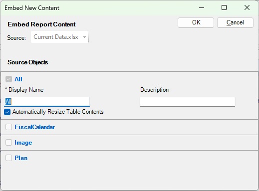

    図23-51では、"All"という名前のソース・オブジェクトがクリックされ、チェック・ボックスが選択されています。
    図23-51 名前付き範囲が選択されている「新規コンテンツの埋込み」ダイアログ・ボックス
    名前付き範囲が選択されている「新規コンテンツの埋込み」ダイアログ・ボックス。
  6. 「OK」をクリックして、選択したコンテンツをドックレットに埋め込みます。

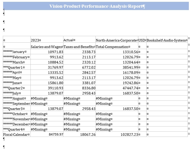

    図23-52の例では、WordドックレットにExcelの表が埋め込まれています。
    図23-52 Wordドックレットに埋め込まれた参照ファイルからのコンテンツ
    Wordドックレットに埋め込まれた参照ファイルからのExcel表の例
