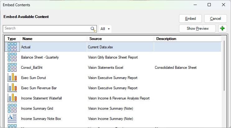

  6. 「コンテンツの埋込み」で、埋込み可能なコンテンツを選択します。
    オプションで、「プレビューの表示」ボタンをクリックして、選択した使用可能なコンテンツのプレビューを表示します(「リボンおよびダイアログを使用した使用可能なコンテンツのプレビュー」を参照)。
    図23-47では、使用可能なコンテンツ"Actual"が選択されています。
    図23-47 参照ファイルから使用可能なコンテンツが選択された「コンテンツの埋込み」ダイアログ・ボックス
    使用可能なコンテンツActualが選択されている「コンテンツの埋込み」ダイアログ・ボックス

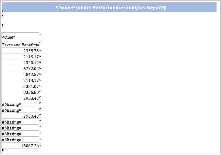

    図23-48に、Wordドックレットに埋め込まれたExcel表を示します:
    図23-48 参照ファイルからWordドックレットに埋め込まれているコンテンツ
    Wordドックレットに埋め込まれた参照ファイルからのExcel表の例
