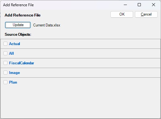

  4. 「埋込みコンテンツ」ダイアログの「使用可能なソース」タブで、ドックレットに参照ファイルを登録するための追加ボタン(プラス記号のような形状)をクリックし、「参照ファイルの追加」ダイアログで「ファイルの選択」ボタンをクリックします。
  5. 参照ファイルとして登録するExcelファイルに移動して選択し、「開く」をクリックして「参照ファイルの追加」ダイアログに戻ります。
    「ソース・オブジェクト」の下に、Excelファイルの名前付き範囲がリストされます。これらの範囲は使用可能なコンテンツとして選択でき、後で埋め込むことができます。たとえば、図23-44では、選択したExcelファイルCurrent Data.xlsxに5つの名前付き範囲が含まれているため、これらの名前付き範囲は使用可能なコンテンツとして選択でき、後でドックレットに埋め込むことができます。
    図23-44 名前付き範囲ソース・オブジェクトをリストする「参照ファイルの追加」ダイアログ・ボックス
    「参照ファイルの追加」ダイアログ・ボックスに、使用可能なコンテンツとしてドックレットに登録できる、選択した参照ファイルの5つの名前付き範囲が表示されます。
    前述の範囲は、「参照ファイルの名前付き範囲の定義」で前述した名前付き範囲として指定されていることに注意してください。

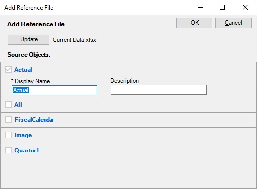

  6. チェック・ボックスではなく、ドックレットに埋め込むことができるようにする範囲名をクリックします。
    クリックした範囲名の横に表示されるチェック・マークは、その範囲がドックレットに登録されたことを示します。たとえば図23-45では、"Actual"という範囲を選択してドックレットに登録しています。
    「ソース・オブジェクト」にリストされている範囲はいくつでも選択できますが、このシナリオでは1つのみを選択します。
    図23-45 範囲名をクリックした後の「参照ファイルの追加」ダイアログ
    「参照ファイルの追加」ダイアログ・ボックス。ドックレットに登録するために選択されている使用可能な範囲が表示され、Actualという範囲が選択されています
