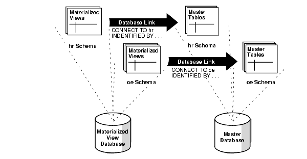

39.2.4.2 マテリアライズド・ビューに必要なデータベース・リンク
マテリアライズド・ビューの定義問合せでは、1つ以上のデータベース・リンクを使用してリモート表のデータを参照します。
マテリアライズド・ビューを作成するには、使用する予定のデータベース・リンクが使用可能になっている必要があります。さらに、リモート・データベースにアクセスするためにデータベース・リンクで使用するアカウントには、セキュリティ・コンテキストが定義され、そのコンテキストに基づいてマテリアライズド・ビューが作成され、リフレッシュされます。
正常な動作を保証するために、マテリアライズド・ビューの定義問合せでは、ユーザー名とパスワードが定義に埋め込まれているデータベース・リンクを使用する必要があります(マテリアライズド・ビューを作成するときは、パブリック・データベース・リンクを使用できません)。ユーザー名とパスワードが埋め込まれているデータベース・リンクは常に、指定されたアカウントを使用してリモート・データベースとの接続を確立します。また、リンクで使用するリモート・アカウントには、マテリアライズド・ビューの定義問合せの中で参照されるデータにアクセスするために必要なSELECT権限が必要です。
マテリアライズド・ビューを作成するには、いくつかの管理データベース・リンクを作成する必要があります。具体的には、マテリアライズド・ビュー・データベースからマスター・データベースへのPUBLICデータベース・リンクを作成する必要があります。これを作成すると、各プライベート・データベース・リンク内にUSING句を含める必要がなくなるため、プライベート・データベース・リンクを定義しやすくなります。
たとえば、次の文は、マテリアライズド・ビュー・データベースからマスター・データベースへのパブリック・データベース・リンクを作成します。
CREATE PUBLIC DATABASE LINK orc1.example.com USING 'orc1.example.com';
管理データベース・リンクを作成した後、マテリアライズド・ビュー・データベースの各レプリケート・マテリアライズド・ビュー・スキーマをマスター・データベースの対応するスキーマに接続するプライベート・データベース・リンクを作成する必要があります。マテリアライズド・ビュー・データベースの各プライベート・データベース・リンクには、対応付けられたマスター・データベースのアカウント情報を埋め込むことが必要です。たとえば、マテリアライズド・ビュー・データベースのhrスキーマには、hrというユーザー名とパスワードを使用してマスター・データベースに接続するプライベート・データベース・リンクが必要です。
たとえば、次の文は、マテリアライズド・ビュー・データベースからマスター・データベースへのプライベート・データベース・リンクを作成します。
CREATE DATABASE LINK orc1.example.com
   CONNECT TO myuser IDENTIFIED BY password;
図39-1 推奨されるスキーマおよびデータベース・リンク構成
図39-1の説明が続きます
「図39-1 推奨されるスキーマおよびデータベース・リンク構成」の説明
