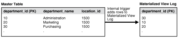

38.1.1 マスター・データベース・オブジェクト
マテリアライズド・ビューの高速リフレッシュをサポートするために、マスター・データベースで特定のデータベース・オブジェクトが必要です。
マテリアライズド・ビューの高速リフレッシュをサポートするために、図38-1に表示された3つのデータベース・オブジェクトがマスター・データベースで必要です。
図38-1 マスター・データベース・オブジェクト
図38-1の説明が続きます
「図38-1 マスター・データベース・オブジェクト」の説明

38.1.3 マテリアライズド・ビュー・ログの内部トリガー
DMLを使用してマスター表に変更が加えられると、内部トリガーにより、影響を受けた行に関する情報がマテリアライズド・ビュー・ログに記録されます。
この情報には、主キー、行IDまたはオブジェクト識別子(あるいはこれらすべて)の値のみでなく、マテリアライズド・ビュー・ログにロギングされる他の列の値も含まれます。これは、ターゲット・マスター表のマテリアライズド・ビュー・ログを作成するときに自動的にアクティブになるAFTER ROW内部トリガーです。このトリガーは、INSERT文、UPDATE文またはDELETE文により表のデータが変更されるたびに、マテリアライズド・ビュー・ログに行を挿入します。このトリガーは、常に最後に起動されるトリガーです。
