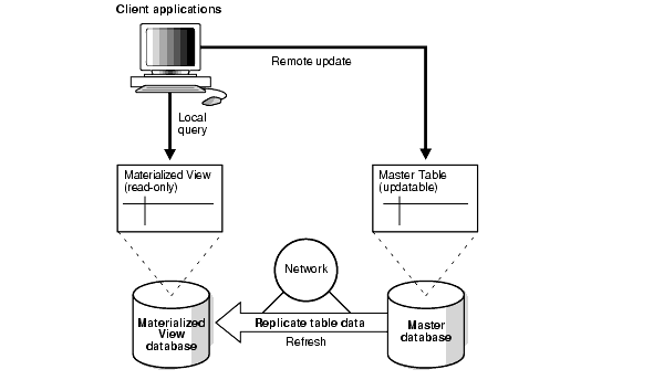

読取り専用マテリアライズド・ビューには、ある一時点におけるターゲット・マスター表の全体または一部のコピーが含まれています。部分的コピーには、行のサブセット、列のサブセット、あるいはその両方が含まれる場合があります。
読取り専用マテリアライズド・ビューは、マスター表のデータへの読取り専用アクセスを提供します。ネットワークの可用性にかかわらず、アプリケーションは読取り専用マテリアライズド・ビューにデータを問い合せて、マスター・データベースへのネットワーク・アクセスを回避できます。ただし、アプリケーションでデータ操作言語(DML)による変更を実行する場合は、全システムのアプリケーションはマスター・データベースのデータにアクセスする必要があります。図37-1は、基本的な読取り専用レプリケーションを示しています。
図37-1 読取り専用マテリアライズド・ビュー
図37-1の説明が続きます
「図37-1 読取り専用マテリアライズド・ビュー」の説明

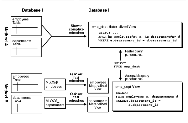

37.4.5.2 単純マテリアライズド・ビューと複合マテリアライズド・ビューの比較
アプリケーションによっては、複合マテリアライズド・ビューの使用を考慮することが必要な場合があります。
図37-2とその後に続く本文では、考慮の必要な場合について説明します。
図37-2 単純マテリアライズド・ビューと複合マテリアライズド・ビューの比較
図37-2の説明が続きます
図37-2 単純マテリアライズド・ビューと複合マテリアライズド・ビューの比較の説明
  • 複合マテリアライズド・ビュー: 図37-2の方法Aは、複合マテリアライズド・ビューを示しています。データベースII内のマテリアライズド・ビューでは、マテリアライズド・ビューのリフレッシュ中に結合操作が完了しているので、非常に効率的に問合せが行われます。ただし、複合マテリアライズド・ビューであるため完全リフレッシュを実行する必要があり、多くの場合、完全リフレッシュは、高速リフレッシュに比べ実行速度が遅くなります。
  • 結合ビューを含む単純マテリアライズド・ビュー: 図37-2の方法Bは、データベースII内の2つの単純マテリアライズド・ビューと、マテリアライズド・ビューのデータベース内で結合を実行するビューを示しています。ビューに対する問合せのパフォーマンスは、方法Aの複合マテリアライズド・ビューに対する問合せのパフォーマンスに比べよくありません。ただし、単純マテリアライズド・ビューの方が、高速リフレッシュとマテリアライズド・ビュー・ログを使用してより高速にリフレッシュできます。
要約すると、使用する方法は次のようにして判断できます。
  • リフレッシュを実行する頻度が少なく、より高速な問合せのパフォーマンスを優先する場合は、方法A(複合マテリアライズド・ビュー)を使用します。
  • 頻繁にリフレッシュを実行し、問合せのパフォーマンスを優先する必要がない場合は、方法B(単純マテリアライズド・ビュー)を使用します。

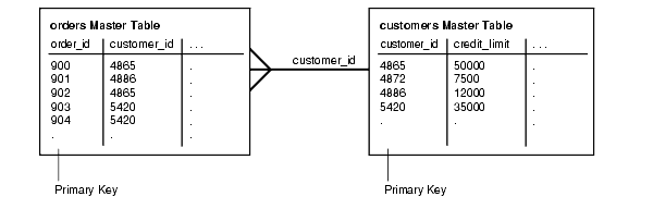

oeスキーマにcustomers表とorders表が含まれている場合に、orders表とcustomers表の両方のデータに基づいたorders表のマテリアライズド・ビューを作成するとします。たとえば、営業担当員が、信用限度額が$10,000を超える顧客の注文をすべて調べる必要があるとします。この場合、ordersマテリアライズド・ビューを作成するCREATE MATERIALIZED VIEW文には、多対1関係の副問合せが含まれますが、これは、それぞれの顧客が多数の注文をしている可能性があるためです。
図37-3では、customers表とorders表はcustomer_id列を介して関係していることが示されています。営業担当員の目的は、次の文で達成されます。つまり、次の文では、信用限度額が$10,000より大きい顧客の注文が含まれたマテリアライズド・ビューが作成されます。
CREATE MATERIALIZED VIEW oe.orders REFRESH FAST AS
  SELECT * FROM oe.orders@orc1.example.com o
  WHERE EXISTS
    (SELECT * FROM oe.customers@orc1.example.com c
     WHERE o.customer_id = c.customer_id AND c.credit_limit > 10000);
ノート:
このoe.ordersマテリアライズド・ビューを作成するには、マスター表のマテリアライズド・ビュー・ログにcredit_limitがログされている必要があります。詳細は、「マテリアライズド・ビュー・ログへの列のロギング」を参照してください。
図37-3 多対1副問合せを使用した行のサブセット化
図37-3の説明が続きます
「図37-3 多対1副問合せを使用した行のサブセット化」の説明
この文により作成されるマテリアライズド・ビューは、高速リフレッシュが可能です。信用限度額が10,000ドルを超える新規顧客が発生した場合は、後続のリフレッシュ処理中に新規データがこのマテリアライズド・ビュー・データベースに伝播されます。同様に、顧客の信用限度額が$10,000以下になった場合は、後続のリフレッシュ処理中に、その顧客のデータがこのマテリアライズド・ビューから削除されます。

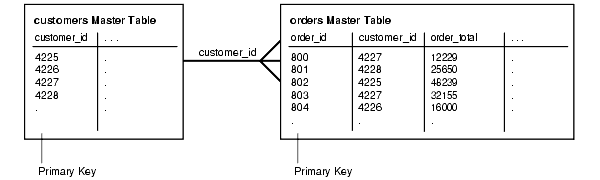

37.6.2.2 1対多副問合せ
1対多の関係を持つ副問合せを含むマテリアライズド・ビューを作成できます。
oeスキーマにcustomers表とorders表が含まれている場合に、customers表とorders表の両方のデータに基づいたcustomers表のマテリアライズド・ビューを作成するとします。たとえば、営業担当員が、注文合計額が20,000ドルを超える注文を持つすべての顧客を調べる必要があるとします。この場合は、マテリアライズド・ビューの定義問合せに1対多の副問合せを含むマテリアライズド・ビューを作成するのが最も効率的な方法です。
customers表に対するCREATE MATERIALIZED VIEW文の定義問合せには、1対多関係を持つ副問合せが含まれます。つまり、それぞれの顧客が多数の注文をしている可能性があります。
図37-4では、orders表とcustomers表はcustomer_id列を介して関係していることが示されています。営業担当員の目的は、次の文で達成されます。つまり、次の文では、受注合計額が$20,000より大きい全顧客が含まれたマテリアライズド・ビューが作成されます。
CREATE MATERIALIZED VIEW oe.customers REFRESH FAST AS
  WHERE EXISTS
    (SELECT * FROM oe.orders@orc1.example.com o
     WHERE c.customer_id = o.customer_id AND o.order_total > 20000);
ノート:
このoe.customersマテリアライズド・ビューを作成するには、ordersマスター表のマテリアライズド・ビュー・ログにcustomer_idとorder_totalをロギングする必要があります。詳細は、「マテリアライズド・ビュー・ログへの列のロギング」を参照してください。
図37-4 1対多副問合せを使用した行のサブセット化
図37-4の説明が続きます
図37-4 1対多副問合せを使用した行のサブセット化の説明
この文により作成されるマテリアライズド・ビューは、高速リフレッシュが可能です。受注合計額が20,000ドルを超える新規顧客が発生した場合は、後続のリフレッシュ処理中に新規データがこのマテリアライズド・ビュー・データベースに伝播されます。同様に、$20,000を超える受注合計額に含まれている注文を顧客が取り消して、受注合計額が$20,000より低くなった場合は、後続のリフレッシュ処理中に、その顧客のデータがこのマテリアライズド・ビューから削除されます。

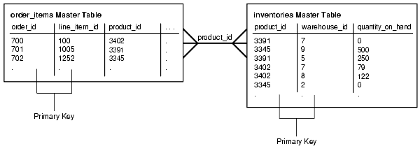

37.6.2.3 多対多副問合せ
多対多の関係を持つ副問合せを含むマテリアライズド・ビューを作成できます。
oeスキーマにorder_items表とinventories表が含まれている場合に、inventories表とorder_items表の両方のデータに基づいたinventories表のマテリアライズド・ビューを作成するとします。たとえば、営業担当員が、現在のインベントリ数が1以上の各製品で、製品のproduct_idがorder_items表に含まれている全製品のインベントリを調べる必要があるとします。つまり、営業担当員は、顧客が注文した全製品について、インベントリが1以上の製品を調べる必要があります。この場合、インベントリとは、特定の倉庫にある製品の数です。このため、特定の製品は多数の受注項目と多数のインベントリに含まれる可能性があります。
この営業担当員の目的を達成するには、order_items表とinventories表との間の多対多関係に対する副問合せを使用したマテリアライズド・ビューを作成します。
inventoriesマテリアライズド・ビューを作成する場合は、order_items表に含まれている製品に関して、現在の数量が1以上のインベントリを取り出します。図37-5では、inventories表とorder_items表はproduct_id列を介して関係していることが示されています。次の文によりこのマテリアライズド・ビューが作成されます。
CREATE MATERIALIZED VIEW oe.inventories REFRESH FAST AS
  SELECT * FROM oe.inventories@orc1.example.com i
  WHERE i.quantity_on_hand > 0 AND EXISTS
    (SELECT * FROM oe.order_items@orc1.example.com o
     WHERE i.product_id = o.product_id);
ノート:
このoe.inventoriesマテリアライズド・ビューを作成するには、マスター表のマテリアライズド・ビュー・ログにorder_itemsマスター表のproduct_id列がログされている必要があります。詳細は、「マテリアライズド・ビュー・ログへの列のロギング」を参照してください。
図37-5 多対多副問合せを使用した行のサブセット化
図37-5の説明が続きます
図37-5 多対多副問合せを使用した行のサブセット化の説明
この文により作成されるマテリアライズド・ビューは、高速リフレッシュが可能です。製品に対して1以上のインベントリがorder_items表で見つかった場合は、後続のリフレッシュ処理中に新規データがこのマテリアライズド・ビュー・データベースに伝播されます。同様に、顧客が製品の注文を取り消して、その製品に対する他の注文がorder_items表にない場合は、後続のリフレッシュ処理中に、その製品のインベントリがこのマテリアライズド・ビューから削除されます。

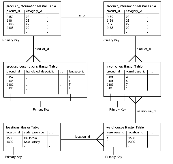

37.6.2.4 副問合せおよびUNIONを使用するマテリアライズド・ビュー
副問合せおよびUNIONを含むマテリアライズド・ビューを作成できます。
1つのマテリアライズド・ビューに、複数の問合せの結果に完全に一致するデータを含める場合は、UNION演算子を使用できます。UNION演算子を使用してマテリアライズド・ビューを作成する場合は、UNION演算子の前後に1つずつSELECT文を使用します。結果のマテリアライズド・ビューには、いずれかの問合せにより選択された行が含まれます。
UNION演算子は、副問合せのWHERE句にOR式を使用せずに「OR」条件を満たす高速リフレッシュ可能なマテリアライズド・ビューを作成する方法として使用できます。副問合せのWHERE句にOR式を使用すると、場合によっては結果のマテリアライズド・ビューが複合マテリアライズド・ビューになり、高速リフレッシュができなくなることがあります。
たとえば、営業担当員が、特定のcategory_idの製品で、カリフォルニアの倉庫にある製品、または翻訳された製品説明(フランス語翻訳用)に「Rouge」という単語が含まれている製品の製品情報を求めているとします。次の文では、UNION演算子と副問合せを使用して、category_id 29の製品について、マテリアライズド・ビューにこのデータを取り出します。
CREATE MATERIALIZED VIEW oe.product_information REFRESH FAST AS
 SELECT * FROM oe.product_information@orc1.example.com pi
 WHERE pi.category_id = 29 AND EXISTS
  (SELECT * FROM oe.product_descriptions@orc1.example.com pd
  WHERE pi.product_id = pd.product_id AND
        pd.translated_description LIKE '%Rouge%')
UNION
  (SELECT * FROM oe.inventories@orc1.example.com i
  WHERE pi.product_id = i.product_id AND EXISTS
    (SELECT * FROM oe.warehouses@orc1.example.com w
    WHERE i.warehouse_id = w.warehouse_id AND EXISTS
      (SELECT * FROM hr.locations@orc1.example.com l
       WHERE w.location_id = l.location_id
       AND l.state_province = 'California')));
ノート:
oe.product_informationマテリアライズド・ビューを作成するには、各マスターのマテリアライズド・ビュー・ログに、oe.product_descriptionsマスター表のtranslated_description、hr.locationsマスター表のstate_provinceおよびoe.warehousesマスター表のlocation_id列をロギングする必要があります。詳細は、「マテリアライズド・ビュー・ログへの列のロギング」を参照してください。
図37-6に、この文に含まれているマスター表の関係を示します。
図37-6 副問合せおよびUNIONを使用した行のサブセット化
図37-6の説明が続きます
図37-6 副問合せおよびUNIONを使用した行のサブセット化の説明
この文には、UNION演算子の他に次の副問合せが含まれています。
  • product_information表とproduct_descriptions表を参照する副問合せ。1つの製品には複数の製品説明(異なる言語用)があるため、これは1対多副問合せです。
  • product_information表とinventories表を参照する副問合せ。1つの製品は多数のインベントリに含まれることがあるため、これは1対多副問合せです。
  • inventories表とwarehouses表を参照する副問合せ。多数のインベントリを1つの倉庫に格納できるため、これは多対1副問合せです。
  • warehouses表とlocations表を参照する副問合せ。多数の倉庫を1つの場所に配置できるため、これは多対1副問合せです。
この文により作成されるマテリアライズド・ビューは、高速リフレッシュが可能です。カリフォルニアの倉庫に格納されているか、翻訳された製品説明に文字列「Rouge」を含む新製品が追加されると、後続のリフレッシュ処理中に新規データがproduct_informationマテリアライズド・ビューに伝播されます。
