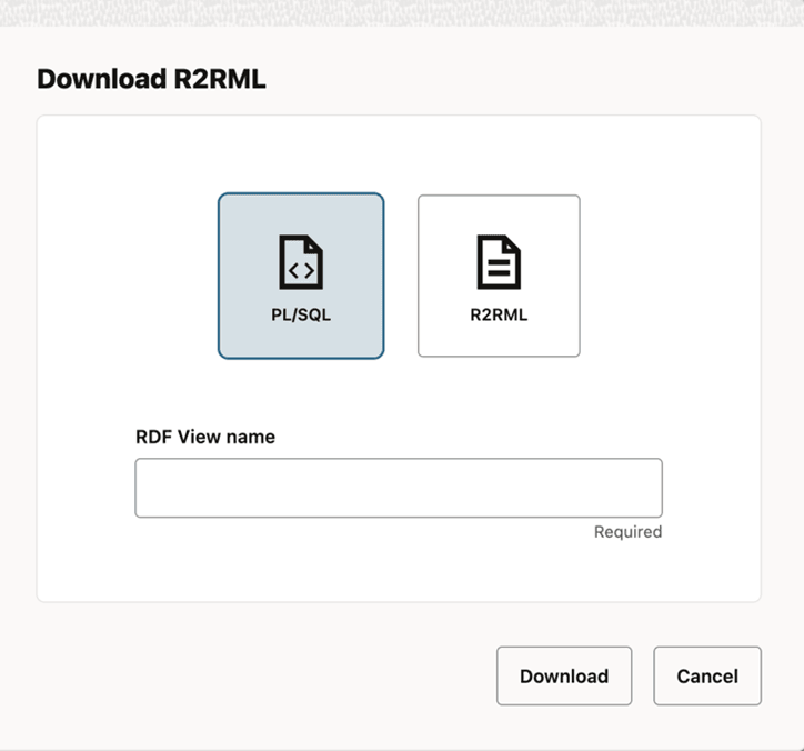

  9. R2RMLタブをクリックして、RAW R2RMLを検査します。
    オプションで、「ダウンロード」をクリックして、R2RML文字列またはRAW R2RMLを含む、すぐに実行できるPL/SQLスクリプトをダウンロードします。
    図10-79 R2RMLのダウンロード
    • 「PL/SQL」をクリックし、RDFビュー名を入力し、「ダウンロード」をクリックして、現在のR2RMLマッピングに基づいてRDFビューを作成するためのPL/SQL無名ブロックをダウンロードします。
    • R2RML、「ダウンロード」の順にクリックして、R2RMLマッピング・ドキュメントをダウンロードします。
