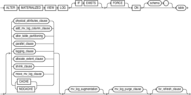

構文
add_mv_log_column_clause::=
move_mv_log_clause::=

physical_attributes_clause
physical_attributes_clauseを使用すると、PCTFREE、PCTUSEDおよびINITRANSの各パラメータの値、マテリアライズド・ビュー・ログ、パーティションおよびオーバーフロー・データ・セグメントの記憶特性、またはパーティション・マテリアライズド・ビュー・ログのデフォルト特性を変更できます。
マテリアライズド・ビュー・ログの物理属性の制限事項
マテリアライズド・ビュー・ログがローカル管理表領域内に存在する場合は、storage_clauseを使用してエクステント・パラメータを変更することはできません。このパラメータについては、「CREATE TABLE」を参照してください。

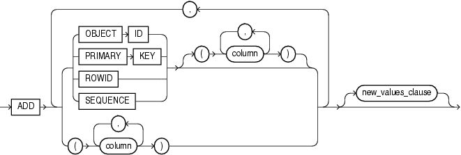

mv_log_augmentation
ADD句を使用すると、マテリアライズド・ビュー・マスター表内の行が変更される際に、主キー値、ROWID値、オブジェクトID値または順序も記録するようにマテリアライズド・ビュー・ログを拡張できます。また、この句は、新しく列を記録するためにも使用できます。
これらの情報の記録を停止する場合は、マテリアライズド・ビュー・ログを削除してから、再作成する必要があります。マテリアライズド・ビュー・ログを削除した後再作成した場合、マスター表に依存するすべての既存マテリアライズド・ビューが、次回のリフレッシュ時に強制的に完全リフレッシュされます。
マテリアライズド・ビュー・ログの拡張の制限事項
各マテリアライズド・ビュー・ログに指定できるのは、PRIMARY KEY、ROWID、OBJECT ID、SEQUENCE、および列リストの各列を1つずつです。このALTER文にPRIMARY KEY、ROWID、OBJECT ID、SEQUENCEおよび列リストを指定できるのはそれぞれ1回のみです。また、FORCEオプションを指定しないかぎり、これらの値のいずれかが作成時に(暗黙的または明示的に)指定された場合、このALTER文にはそれらの値を指定できません。
OBJECT ID
OBJECT IDを指定すると、更新されるすべての行の適切なオブジェクト識別子をマテリアライズド・ビュー・ログに記録できます。
OBJECT ID句の制限事項
OBJECT IDはオブジェクト表のログに対してのみ指定でき、記憶表に対しては指定できません。
PRIMARY KEY
PRIMARY KEYを指定すると、更新されるすべての行の主キー値をマテリアライズド・ビュー・ログに記録できます。
ROWID
ROWIDを指定すると、更新されるすべての行のROWID値をマテリアライズド・ビュー・ログに記録できます。
SEQUENCE
SEQUENCEを指定すると、追加の順序情報を提供する順序値をマテリアライズド・ビュー・ログに記録できます。
column
更新されるすべての行に対して、マテリアライズド・ビュー・ログに記録する値を持つ新しい列を指定します。通常、フィルタ列(副問合せマテリアライズド・ビューが参照する主キー以外の列)および結合列(副問合せのWHERE句で結合を定義する主キー以外の列)を指定します。

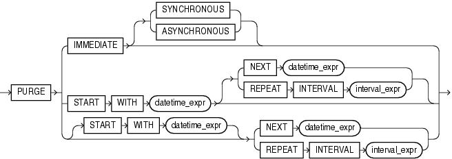

mv_log_purge_clause
この句を使用すると、次のようにマテリアライズド・ビュー・ログのパージ属性を変更できます。
  • パージを、IMMEDIATE SYNCHRONOUSからIMMEDIATE ASYNCHRONOUSに、またはIMMEDIATE ASYNCHRONOUSからIMMEDIATE SYNCHRONOUSに変更します。
  • パージをIMMEDIATEからスケジュール実行に、またはスケジュール実行からIMMEDIATEに変更します。
  • 新しい開始時間と、新しいnext時間およびintervalを指定します。
パージをスケジュール実行からIMMEDIATEに変更すると、そのマテリアライズド・ビュー・ログに関連付けられているスケジュール実行のパージ・ジョブは削除されます。パージをIMMEDIATEからスケジュール実行に変更すると、指定した属性を持つパージ・ジョブが作成されます。スケジュール実行のパージ属性を変更すると、スケジューラ・パージ・ジョブ内では指定した属性のみが変更されます。
スケジュール実行のパージ属性を変更する場合を除いて、ログ・パージを現在の状態に変更する場合(つまり変更しない状態にする場合)は、FORCEを指定する必要があります。
マテリアライズド・ビュー・ログに対してパージ時間または間隔がすでに設定されているかどうかを確認するには、*_MVIEW_LOGSデータ・ディクショナリ・ビューを問い合せます。この句のセマンティクスの詳細は、「CREATE MATERIALIZED VIEW LOG」の句「mv_log_purge_clause」を参照してください。
