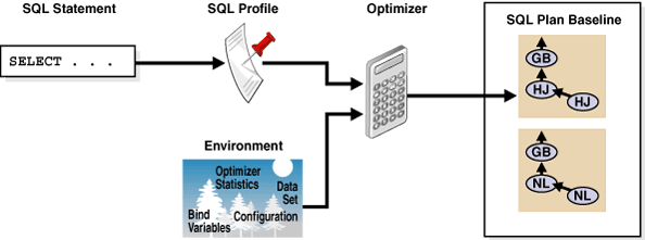

次の図は、SQL文と、この文に対するSQLプロファイルの関係を示しています。オプティマイザは、SQLプロファイルと環境を使用して実行計画を生成します。この例では、文の計画は、SQL計画ベースラインにあります。
図28-1 SQLプロファイル
図28-1の説明が続きます
「図28-1 SQLプロファイル」の説明
オプティマイザの環境またはSQLプロファイルが変化した場合、オプティマイザは新しい計画を作成できます。表が大きくなり、索引が作成または削除されると、SQLプロファイルの計画が変化する可能性があります。対応する文のデータ配分やアクセス・パスに変更があっても、プロファイルは引き続き関連付けられています。

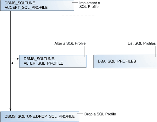

SQLプロファイルの基本タスク
基本タスクには、SQLプロファイルの承諾(実装)、変更、リストおよび削除が含まれます。
次の図は、基本ワークフローを示しています。
図28-2 SQLプロファイルの管理
図28-2の説明が続きます
「図28-2 SQLプロファイルの管理」の説明
通常、SQLプロファイルを管理する順序は次のとおりです。
  1. 推奨されたSQLプロファイルを実装します。
    このタスクについては、「SQLプロファイルの実装」を参照してください。
  2. データベースに格納されているSQLプロファイルの情報を取得します。
    このタスクについては、「SQLプロファイルのリスト」を参照してください。
  3. オプションで、実装されたSQLプロファイルを変更できます。
    このタスクについては、「SQLプロファイルの変更」を参照してください。
  4. 実装されたSQLプロファイルが必要ない場合は、削除します。
    このタスクについては、「SQLプロファイルの削除」を参照してください。
