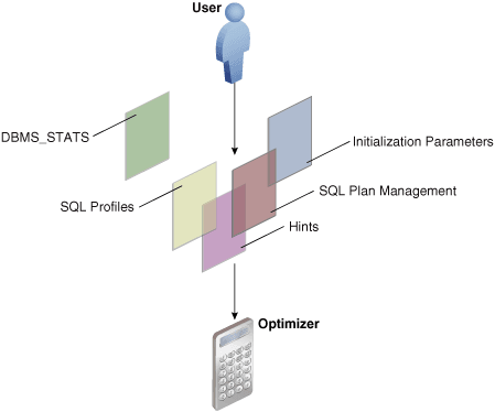

オプティマイザに影響を与える手法
SQLプロファイル、SQL計画管理、初期化パラメータおよびヒントなど、様々な手法を使用してオプティマイザに影響を与えることができます。
次の図は、オプティマイザに影響を与える主要な手法を示しています。
図19-1 オプティマイザに影響を与える手法
図19-1の説明が続きます
「図19-1 オプティマイザに影響を与える手法」の説明
前述の図にある重なり合った四角形は、SQL計画管理が初期化パラメータとヒントの両方を使用していることを示しています。また、SQLプロファイルにも技術的にはヒントが含まれています。

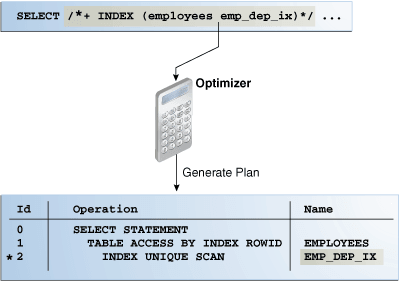

ヒントによるオプティマイザへの影響
オプティマイザ・ヒントは、命令をオプティマイザに渡すSQL文の特別なコメントです。
オプティマイザは、なんらかの状況に妨害されないかぎり、ヒントを使用して文の実行計画を選択します。
ノート:
すべてのSQLヒントの完全な詳細は、Oracle AI Database SQL言語リファレンスを参照してください
オプティマイザ・ヒントについて
ヒントはSQLコメント内に埋め込まれます。
ヒント・コメントは、SQL文ブロックの最初のキーワードのすぐ後ろに続ける必要があります。スラッシュスター(/*)またはダッシュのペア(--)のいずれかのコメント・スタイルを使用できます。プラス記号(+)のヒント・デリミタは、次のフラグメントのように、プラス記号の前にスペースを入れずに、コメント・デリミタの直後に続ける必要があります。
SELECT /*+ hint_text */ ...
プラス記号の後ろのスペースは任意です。文ブロックでは、ヒントを含むコメントは1つしか持つことができませんが、空白区切りのヒントは多数含むことができます。次の文に示すように、複数のヒントは1つ以上のスペースで区切ります。
SELECT /*+ FULL (hr_emp) CACHE(hr_emp) */ last_name FROM employees hr_emp;
ヒントの目的
ヒントを使用すると、通常はオプティマイザによって行われる決定をユーザーが決定できます。
ヒントの使用によって、オプティマイザ・モード、問合せの転送、アクセス・パス、結合順序および結合方法に影響を与えることができます。テスト環境では、特定のアクセス・パスのパフォーマンスをテストする場合にヒントが役に立ちます。たとえば、特定の問合せには索引を選択する方が適切な計画が得られるとわかっていることがあります。次の図は、ヒントを使用してオプティマイザに特定の索引を使用するよう指示する方法を示しています。
図19-2 オプティマイザ・ヒント
図19-2の説明が続きます
「図19-2 オプティマイザ・ヒント」の説明

ヒントの型
ヒントは、表、問合せブロックおよび文に使用できます。
ヒントは次の型に分類されます。
  • 単一表
    単一表ヒントは、1つの表またはビュー上で指定します。単一表ヒントの例として、INDEXおよびUSE_NLがあります。次の文では単一表ヒントが使用されています。
    SELECT /*+ INDEX (employees emp_department_ix)*/ employee_id, department_id
    FROM   employees
    WHERE  department_id > 50;
  • マルチ表
    マルチ表ヒントは単一表ヒントと同様のものですが、ヒントで複数の表またはビューを指定できる点が異なります。マルチ表ヒントの例として、LEADINGが挙げられます。次の文ではマルチ表ヒントを使用しています。
    SELECT /*+ LEADING(e j) */ *
    FROM   employees e, departments d, job_history j
    WHERE  e.department_id = d.department_id
    AND    e.hire_date = j.start_date;
    ノート:
    USE_NL(table1 table2)は、マルチ表ヒントとはみなされません。これは、USE_NL(table1)とUSE_NL(table2)のショートカットであるためです。
  • 問合せブロック
    問合せブロック・ヒントでは、単一の問合せブロックが処理されます。問合せブロック・ヒントの例として、STAR_TRANSFORMATIONおよびUNNESTがあります。次の文では、問合せブロック・ヒントを使用して、FULLヒントがemployeesを参照する問合せブロックにのみ適用されることを指定しています。
    SELECT /*+ INDEX(t1) FULL(@sel$2 t1) */ COUNT(*)
    FROM   jobs t1
    WHERE t1.job_id IN (SELECT job_id FROM employees t1);
  • 文
    文ヒントはSQL文全体に適用されます。文ヒントの例には、ALL_ROWSがあります。次の文では文ヒントが使用されています。
    SELECT /*+ ALL_ROWS */ * FROM sales;
