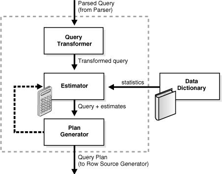

オプティマイザのコンポーネントについて
オプティマイザには、3つのコンポーネント(トランスフォーマ、エスティメータおよびプラン・ジェネレータ)が含まれています。
次の図にコンポーネントを示します。
図4-2 オプティマイザのコンポーネント
図4-2の説明が続きます
「図4-2 オプティマイザのコンポーネント」の説明
問合せブロックのセットは、解析済の問合せを表します。解析済の問合せは、オプティマイザへの入力です。次の表にオプティマイザ操作を示します。
表4-1 オプティマイザ操作
フェーズ 操作 説明 さらに学習するには
1
問合せトランスフォーマ
オプティマイザは、オプティマイザがより優れた実行計画を生成できるように、問合せの形式を変更することが有用かどうかを判断します。
「問合せトランスフォーマ」
2
エスティメータ
オプティマイザは、データ・ディクショナリ内の統計に基づき、各計画のコストを見積ります。
「エスティメータ」
3
プラン・ジェネレータ
オプティマイザは各計画のコストを比較し、コストが最も低い計画(実行計画と呼ばれます)を選択して、行ソース・ジェネレータに渡します。
「プラン・ジェネレータ」

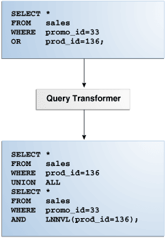

一部の文では、問合せトランスフォーマは、元のSQL文を、意味的に同等でよりコストの低いSQL文にリライトすることが有利かどうかを判断します。
実行可能な代替案がある場合、データベースでは、代替案のコストが別々に計算され、最もコストの低い代替案が選択されます。次の図は、ORを使用する入力問合せを、UNION ALLを使用する出力問合せにリライトする問合せトランスフォーマを示しています。

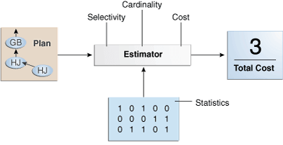

エスティメータは、指定された実行計画の全体コストを判断する、オプティマイザのコンポーネントです。
エスティメータは、3つの異なる計測を使用してコストを決定します。
  • 選択性
    問合せで選択される行セットの中の行の割合で、0は行がないことを表し、1はすべての行を表します。選択性は、問合せの述語(WHERE last_name LIKE 'A%'など)や述語の組合せに関連します。述語は、選択性の値が0に近付くほど選択性が高くなり、値が1に近付くほど選択性が低く(非選択性が高く)なります。
    ノート:
    選択性は、実行計画では表示されない内部的な計算です。
  • カーディナリティ
    カーディナリティは、実行計画で各操作によって戻される行数です。これは最適な計画の作成に不可欠であり、すべてのコスト機能に共通の入力です。エスティメータは、DBMS_STATSによって収集される表統計からカーディナリティを導出することもでき、述語(フィルタ、結合など)や、DISTINCTまたはGROUP BY操作などの影響を考慮した後で導出することもできます。実行計画のRows列には、予測カーディナリティが表示されます。
  • コスト
    このメジャーは、作業単位または使用されるリソースを表します。問合せオプティマイザはディスクI/O、CPU使用量、メモリー使用量を作業単位として使用します。
次の図に示すように、統計が使用可能な場合にはエスティメータは統計を使用してメジャーを計算します。統計によって、メジャーの正確さの度合いは改良されます。
図4-4 エスティメータ
図4-4の説明が続きます
図4-4「エスティメータ」の説明
例4-1で示されている問合せの場合、エスティメータは、選択性、予測カーディナリティ(合計10行が戻される)およびコストのメジャーを使用して、その合計コストを3と見積ります。

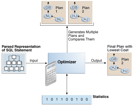

プラン・ジェネレータ

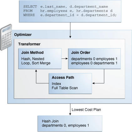

プラン・ジェネレータは、別のアクセス・パス、結合方法および結合順序を試行することによって、問合せブロックに対する様々な計画を探索します。
データベースでは、様々な組合せを使用して、同じ結果をもたらすことができるため、様々な計画が可能になります。オプティマイザは、コストが最も低い計画を選択します。
次の図は、入力問合せに異なる計画をテストしているオプティマイザを示しています。
図4-5 プラン・ジェネレータ
図4-5の説明が続きます
「図4-5 プラン・ジェネレータ」の説明
オプティマイザのトレース・ファイルの次のスニペットは、オプティマイザが実行するいくつかの計算を示しています。
GENERAL PLANS
Considering cardinality-based initial join order.
Permutations for Starting Table :0
Join order[1]:  DEPARTMENTS[D]#0  EMPLOYEES[E]#1
Now joining: EMPLOYEES[E]#1
NL Join
  Outer table: Card: 27.00  Cost: 2.01  Resp: 2.01  Degree: 1  Bytes: 16
Access path analysis for EMPLOYEES
  Best NL cost: 13.17
SM Join
  SM cost: 6.08
     resc: 6.08 resc_io: 4.00 resc_cpu: 2501688
     resp: 6.08 resp_io: 4.00 resp_cpu: 2501688
SM Join (with index on outer)
  Access Path: index (FullScan)
HA Join
  HA cost: 4.57
     resc: 4.57 resc_io: 4.00 resc_cpu: 678154
     resp: 4.57 resp_io: 4.00 resp_cpu: 678154
Best:: JoinMethod: Hash
       Cost: 4.57  Degree: 1  Resp: 4.57  Card: 106.00 Bytes: 27
Join order[2]:  EMPLOYEES[E]#1  DEPARTMENTS[D]#0
Now joining: DEPARTMENTS[D]#0
HA Join
  HA cost: 4.58
     resc: 4.58 resc_io: 4.00 resc_cpu: 690054
     resp: 4.58 resp_io: 4.00 resp_cpu: 690054
Join order aborted: cost > best plan cost
トレース・ファイルは、オプティマイザが最初に結合の外部表としてdepartments表の使用を試みていることを示しています。オプティマイザは、ネステッド・ループ結合(NL)、ソート/マージ(SM)およびハッシュ結合(HA)という3つの異なる結合方法のコストを計算します。オプティマイザは、最も効率的な方法としてハッシュ結合を選択します。
その後、オプティマイザは、外部表としてemployeesを使用して、別の結合順序を試行します。この結合順序のコストは、前の結合順序のコストよりも高いので、放棄されます。
オプティマイザは、内部カットオフを使用して計画数を削減し、最もコストの低い計画を検索しようとします。カットオフの基準は、現行の最適な計画のコストです。現行の最適コストが大きい場合、オプティマイザはコストがより低い別の計画を探索します。現行の最適コストが低い場合は、さらなる大幅なコストの改善ができないため、オプティマイザは検索を速やかに終了します。

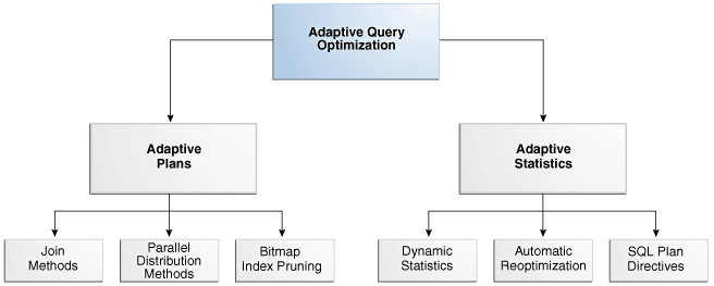

適応問合せ最適化について
Oracle Databaseでは、適応問合せ最適化により、オプティマイザは、実行計画に対する実行時の調整を行い、より優れた統計を導くための追加情報を検出できます。
適応最適化は、最適な計画を生成するために既存の統計が十分でない場合に役に立ちます。次の図は、適応問合せ最適化の機能セットを示しています。
図4-6 適応問合せ最適化
図4-6の説明が続きます
「図4-6 適応問合せ最適化」の説明

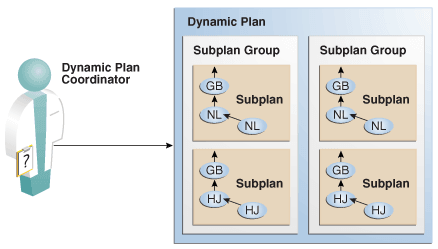

動的計画
実行時に計画を変更するために、適応問合せ計画は、サブプラン・グループのセットとして表される動的計画を使用します。サブプラン・グループはサブプランのセットです。サブプランは、オプティマイザが実行時に代替案として切り替えることが可能な、計画の一部分です。たとえば、実行中にネステッド・ループ結合をハッシュ結合に切り替えることができます。
オプティマイザは、実行時にどのサブプランを使用するかを判断します。サブプラン・グループに関連する新しい統計値が通知されると、コーディネータは、このサブグループのハンドラ関数にディスパッチします。

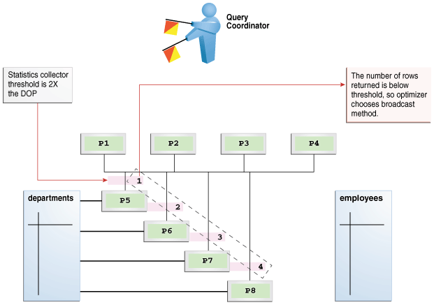

オプティマイザ統計コレクタ
オプティマイザ統計コレクタは、カーディナリティおよびヒストグラムに関連する実行時統計を収集するために、キー・ポイントで計画に挿入される行ソースです。オプティマイザはこれらの統計を利用して、複数のサブプランから最終的な計画を決定します。コレクタは、内部しきい値までのオプションのバッファリングもサポートします。
統計コレクタのパラレル・バッファリングのために、各パラレル実行サーバーが統計を収集し、これをパラレル問合せコーディネータが集計してクライアントに送信します。このコンテキストでは、クライアントが、動的計画のような収集された統計のコンシューマです。各クライアントが、各パラレルサーバーまたは問合せコーディネータで実行するコールバック関数を指定します。

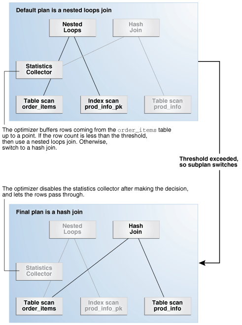

文の最初の実行の場合、オプティマイザはデフォルトの計画を使用した後、適応計画を格納します。データベースは、特定の条件が満たされないかぎり、後続の実行に適応計画を使用します。
文の最初の実行中に、データベースは次のステップを実行します。
  1. データベースは、デフォルトの計画を使用して、文の実行を開始します。
  2. 統計コレクタによって進行中の実行に関する情報が収集され、サブプランの受け取った行の一部がバッファされます。
    統計コレクタを並列してバッファリングするため、各子プロセスでは、クライアントに送信する前に問合せコーディネータが集計する統計を収集します。
  3. コレクタが収集する統計に基づいて、オプティマイザはサブプランを選択します。
    動的計画コーディネータは、すべてのそのようなサブプラン・グループに対して実行時に使用するサブプランを決定します。サブプラン・グループに関連する新しい統計値が通知されると、コーディネータは、このサブグループのハンドラ関数にディスパッチします。
  4. コレクタでは統計の収集と行のバッファリングを停止し、かわりに行の通過を許可します。
  5. 文の次の実行で使用できるように、データベースでは子カーソルに適応計画を格納します。

適応問合せ計画: 結合方法の例
この例では、実行時に収集した情報に基づいてオプティマイザがどのようにして異なる計画を選択できるかを示しています。
次の問合せでは、表order_itemsと表prod_infoの結合を示しています。
SELECT product_name
FROM   order_items o, prod_info p
WHERE  o.unit_price = 15
AND    quantity > 1
AND    p.product_id = o.product_id
この文の適応問合せ計画では、2つの使用可能な計画が示されています。1つはネステッド・ループ結合を使用する計画、もう1つはハッシュ結合を使用する計画です。

結合述語によって行がフィルタ処理されているため、データベースでprod_infoのかなりの部分をスキャンせずに済むのであれば、ネステッド・ループ結合が望ましいと言えます。ただし、行がほとんどフィルタ処理されていない場合は、ハッシュ結合の右表をスキャンすることが適切です。
次の図は、適応プロセスを示しています。前述の例の問合せでは、デフォルトの計画の適応部分には2つのサブプランが含まれており、それらのサブプランではそれぞれ異なる結合方法を使用します。オプティマイザは、結合の左側のカーディナリティに応じて、各結合方法が最適になるタイミングを自動的に判断します。
統計コレクタは、使用する結合方法を決定できるように、order_items表から取得された行を十分にバッファします。オプティマイザによって決定されたしきい値を行カウントが下回っている場合、オプティマイザは、ネステッド・ループ結合を選択します。それ以外の場合、オプティマイザは、ハッシュ結合を選択します。この場合、order_items表の行カウントがしきい値を上回っているため、オプティマイザは最終計画でハッシュ結合を選択し、バッファリングを無効にします。
実行計画のNoteセクションには、この計画が適応計画であるかどうかと、計画のどの行がアクティブでないかが示されます。

ハイブリッド・ハッシュ配分手法は適応パラレル・データ配分です。この配分方法では実行時まで最終的なデータ配分方法は決定されません。オプティマイザは、操作のプロデューサ側のパラレル・サーバー・プロセスの前に統計コレクタを挿入します。行数がしきい値(並列度(DOP)の2倍で定義)よりも少ない場合は、データの配分方法がハッシュからブロードキャストに切り替わります。それ以外の場合、配分方法はハッシュになります。
ブロードキャスト配分
次の図は、departments表とemployees表の間のハイブリッド・ハッシュ結合を、8つのパラレル・サーバー・プロセス(P5-P8はプロデューサでP1-P4はコンシューマ)に指示している問合せコーディネータとともに示しています。各プロデューサが独自のコンシューマを持っています。
図4-9 DOPが4の適応問合せ
図4-9の説明が続きます
「図4-9 DOPが4の適応問合せ」の説明
データベースは、departments表をスキャンする各プロデューサ・プロセスの前に統計コレクタを挿入します。問合せコーディネータは収集した統計を集計します。配分方法は実行時の統計に基づきます。図4-9では、行数がしきい値(8)、つまりDOP (4)の2倍を下回っているため、オプティマイザによってdepartments表に対してブロードキャスト手法が選択されます。
ハイブリッド・ハッシュ配分
多数の行を返す例を考えてみます。次の例では、しきい値は8、すなわちDOPの指定値4の2倍です。ただし、統計コレクタでは行数(27)がしきい値(8)を上回っているため(ステップ10)、オプティマイザによってブロードキャスト配分のかわりにハイブリッド・ハッシュ配分が選択されます。

適応計画は次の最適化を制御します。
  • ネステッド・ループおよびハッシュ結合選択
  • スター型変換ビットマップ・プルーニング
  • 適応パラレル配分方法
