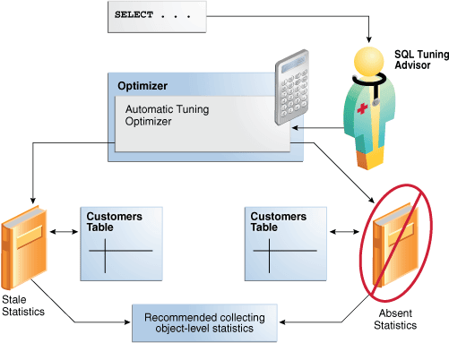

統計分析
オプティマイザは、実行計画を生成する際に統計に依存します。
このような統計が失効しているか存在しない場合、最適でない計画がオプティマイザから生成される可能性があります。自動チューニング・オプティマイザは、存在しない統計または失効している統計があるかどうかチェックし、必要に応じて新しい統計の収集を推奨します。

次の図は、オブジェクト・レベルの統計の分析を示しています。
図26-3 自動チューニング・オプティマイザによる統計分析
図26-3の説明が続きます
「図26-3 自動チューニング・オプティマイザによる統計分析」の説明

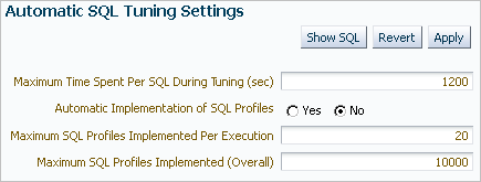

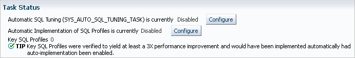

  • SQLチューニング・アドバイザをオンデマンドで実行する場合、ユーザーはSQLプロファイルを実装するかどうかを選択する必要があります。
  • 自動SQLチューニング・タスクがSQLプロファイルを自動的に実装するように構成されている場合、アドバイザの動作は、ACCEPT_SQL_PROFILEチューニング・タスク・パラメータの設定によって異なります。
    • trueに設定した場合、アドバイザはSQLプロファイルを自動的に実装します。
    • falseに設定した場合、ユーザーの操作が必要になります。
    • AUTO (デフォルト)に設定した場合、この設定は、1つ以上のSQL文がSQLプロファイルとともに存在する場合はtrue、この条件が満たされない場合はfalseになります。

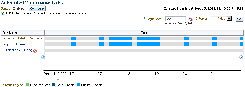

  • 自動
    システムの夜間のメンテナンス・ウィンドウで実行されるように、SQLチューニング・アドバイザを構成できます。AUTOTASKによって実行される場合、自動SQLチューニング・アドバイザとして知られるこのアドバイザは、自動SQLチューニングを実行します。

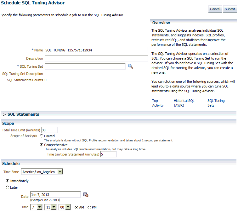

  • オンデマンド
    オンデマンドSQLチューニングでは、手動でSQLチューニング・アドバイザを起動し、SQLのパフォーマンスに関する問題を検出し、その後それらの問題を診断して解決します。オンデマンドでSQLをチューニングする場合、インタフェースとしてOracle Enterprise Manager Cloud Control (Cloud Control)を使用することをお薦めしますが、DBMS_SQLTUNE PL/SQLパッケージも使用できます。

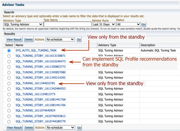

SQLチューニング・アドバイザでは、ローカル・データベースまたはリモート・データベースのワークロードを分析できます。

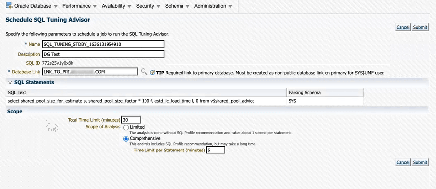

最も単純な場合、SQLチューニング・アドバイザは入力を受け入れて実行し、単一のデータベース内に結果を格納します。ローカル・モードは、SQLチューニング・アドバイザ実行のパフォーマンス上のオーバーヘッドを許容できるデータベースに適しています。
リモート・チューニングで、チューニング・タスクを起動するデータベースは、チューニング・プロセスを実行するデータベースまたは結果が格納されるデータベースと異なります。たとえば、スタンバイ・データベースでは、問合せの固有のワークロードを含めることができ、一部でチューニングが必要になる場合があります。SQLチューニング・アドバイザ文はスタンバイ・データベースで発行できます。スタンバイとプライマリのデータベース・リンクにより、DBMS_SQLTUNEでプライマリ・データベースへのデータの書込みおよび読取りが可能になります。このリンクが必要なのは、スタンバイ・データベースは読取り専用でSQLチューニング・データを書き込めないためです。
次の図に、プライマリ・データベースのスタンバイ・ワークロードをチューニングするための一般的な設定を示します。この手法には、スタンバイとプライマリのデータベース・リンクが必要です。
図26-10 プライマリ・データベースのスタンバイ・ワークロードのチューニング
図26-10の説明が続きます
「図26-10 プライマリ・データベースのスタンバイ・ワークロードのチューニング」の説明
プライマリ・データベースのスタンバイ・ワークロードをチューニングするには、database_link_toパラメータをDBMS_SQLTUNEプロシージャに指定します。デフォルトでは、database_link_toパラメータはnullです。これはチューニングがローカルであることを意味します。

  1. DBMS_SQLTUNEプロシージャを実行する権限がある、SYSユーザーなどのユーザーとして、スタンバイ・データベースにログインします。
  2. チューニングする問合せを選択するには、いくつかの方法があります。1つは、「パフォーマンス」メニューから「パフォーマンス・ハブ」、「ASH分析」の順に選択するという方法です。問合せを検索して選択し、「SQLのチューニング」をクリックしてSQLチューニング・アドバイザに問合せを入力します。sql_advisor_from_standbyem.pngの説明が続きます
    図sql_advisor_from_standbyem.pngの説明
    ノート:
    前述の「データベース・リンク」フィールドは、スタンバイ上のSQLチューニング・アドバイザでのみ表示されます。プライマリ・データベースからは表示されません。
  3. デフォルトのチューニング・タスク名をそのまま使用することも変更することもできます。スタンバイで作成されたタスクをプライマリで作成されたタスクと区別できるように、このデフォルト名には_STDBY_という部分が含まれています。変更する場合は、タスクがスタンバイから作成されたことを示す名前を付けてください。
  4. 「データベース・リンク」フィールドで、プライマリ・データベースへのデータベース・リンクを選択します。これはSYS$UMFリンクである必要があります。
  5. 「発行」をクリックします。
  6. タスクが完了すると、「SQLチューニング結果のサマリー」ページが表示されます。結果を確認したら、「SQLプロファイル」をクリックします。(このトピックの最後にある、結果のサマリーの例を示すSQLチューニング・タスクの結果の表示を参照してください。)

以前に作成したSQLチューニング・タスクにアクセスするには、「アドバイザ・ホーム」に移動します。ここから、プライマリ・データベースとスタンバイの両方で作成されたすべてのタスクを表示できます。スタンバイから作成されたチューニング・タスクに対してSQLプロファイルの推奨事項を選択して実装できます。
Active Data Guardスタンバイ・データベースからのSQLチューニング・アドバイザの制限事項
  • スタンバイで作成されたタスクに対してのみ、SQLプロファイルの推奨事項を実装できます。(このため、タスクの名前に、スタンバイで作成されたことを示す部分が含まれていることが重要になります。)
  • SYS_AUTO_SQL_TUNING_TASK、またはプライマリ・データベースから作成されたその他のタスクに対して推奨事項を実装することはできません。
  • オプティマイザ統計は収集できません。
  • 索引推奨項目は実装できません。
  • チューニング・タスクでは、(SQLチューニング・セットではなく)1つのSQL文のみをチューニングできます。
次の図は、「アドバイザ・ホーム」の「アドバイザ・タスク」セクションを示しています。デフォルトでは、このリストに示すように、ユーザーが作成したタスクの名前には_STDBY_が含まれています。この部分が名前に含まれていないタスクは、プライマリ・データベースから作成されたタスクであると推測されます。これらのタスクに対するSQLプロファイルの推奨事項は、スタンバイ・データベースからは実装できません。SYS_AUTO_SQL_TUNING_TASKもスタンバイ・データベースからは実装できません。
sql_advisor_home2.pngの説明が続きます
図sql_advisor_home2.pngの説明
SQLチューニング・タスクの結果の表示

  5. 「管理」メニューから、「Oracle Scheduler」を選択し、「自動化メンテナンス・タスク」を選択します。
    自動化メンテナンス・タスク・ページが表示されます。
    このページには、事前定義されたタスクが表示されます。対応するリンクをクリックして各タスクにアクセスすると、そのタスクの詳細を確認できます。
  6. 「自動SQLチューニング」をクリックします。
    「自動SQLチューニング結果のサマリー」ページが表示されます。
    タスク・ステータスセクションには、自動SQLチューニング・タスクが有効になっているか無効になっているかが表示されます。次の図では、タスクが無効になっています。
  7. 自動SQLチューニングで、「構成」をクリックします。
    「自動化メンテナンス・タスク構成」ページが表示されます。
    デフォルトでは、自動SQLチューニングはMAINTENANCE_WINDOW_GROUPで事前定義されたすべてのメンテナンス・ウィンドウで実行されます。
  8. 次のステップを実行します。
    1. 自動SQLチューニングのタスク設定で、「有効」または「無効」を選択して自動タスクを有効または無効にします。
    2. 週の特定の曜日に自動SQLチューニングを無効にするには、ウィンドウ名の横にある該当するチェック・ボックスを選択します。
    3. ウィンドウの特性を変更するには、ウィンドウ・グループの編集をクリックします。
    4. 「適用」をクリックします。

  7. タスク設定で、「自動SQLチューニング」(SYS_AUTO_SQL_TUNING_TASK)の横にある「構成」をクリックします。
  8. タスク設定で、「自動SQLチューニング」の横にある「構成」をクリックします。
    自動SQLチューニング設定ページが表示されます。
  9. 必要な変更を行い、「適用」をクリックします。

手動でSQLチューニング・アドバイザを実行するための推奨インタフェースは、Cloud Controlです。
Cloud Controlを使用したSQLチューニング・アドバイザへのアクセス
自動データベース診断モニター(ADDM)は、自動的に高負荷SQL文を識別します。ADDMがこのような文を識別した場合は、「推奨事項の詳細」ページの「SQLチューニング・アドバイザのスケジュール」または「SQLチューニング・アドバイザの実行」をクリックして、SQLチューニング・アドバイザを実行します。
SQLチューニング・アドバイザを使用したSQL文のチューニングするには:
  1. 適切な資格証明を使用してCloud Controlにログインします。
  2. 「ターゲット」メニューの下で、「データベース」を選択します。
  3. データベース・ターゲットのリストで、管理対象のOracle Databaseインスタンスのターゲットを選択します。
  4. データベースの資格証明の入力を求められた場合は、実行するタスクに必要な最小限の資格証明を入力します。
  5. 「パフォーマンス」メニューの「SQL」をクリックし、「SQLチューニング・アドバイザ」をクリックします。
    「SQLチューニング・アドバイザのスケジュール」ページが表示されます。

Cloud ControlでSQLチューニング・タスクを作成する場合、別途の監視ステップは必要ありません。Cloud Controlによって自動的にステータス・ページが表示されます。
