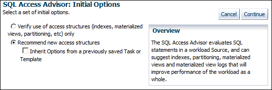

Cloud Controlを使用した「SQLアクセス・アドバイザ: 初期オプション」ページへのアクセス
Cloud Controlの「SQLアクセス・アドバイザ: 初期オプション」ページは、推奨事項を取得するプロセスを示すウィザードの開始ページです。
「SQLアクセス・アドバイザ: 初期オプション」ページにアクセスするには:
  1. 適切な資格証明を使用してCloud Controlにログインします。
  2. 「ターゲット」メニューの下で、「データベース」を選択します。
  3. データベース・ターゲットのリストで、管理対象のOracle Databaseインスタンスのターゲットを選択します。
  4. データベースの資格証明の入力を求められた場合は、実行するタスクに必要な最小限の資格証明を入力します。
  5. 「パフォーマンス」メニューから「SQL」を選択し、さらに「SQLアクセス・アドバイザ」を選択します。
    図27-2のように、「SQLアクセス・アドバイザ: 初期オプション」ページが表示されます。
    図27-2 SQLアクセス・アドバイザ: 初期オプション
    図27-2の説明が続きます
    「図27-2 SQLアクセス・アドバイザ: 初期オプション」の説明
    ほとんどのSQL計画管理タスクは、このページ、またはこのページからアクセスするページで実行できます。
