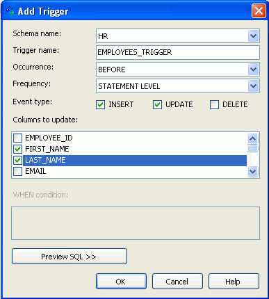

トリガー・デザイナは次のように表示されます:

トリガー・デザイナには、次のコントロールがあります:
コントロール 説明
Schema name
使用可能なスキーマのリストから、トリガーの作成先のスキーマを選択します。
Trigger name
トリガーの名前を入力します。デフォルト名は、そのトリガーを作成した表に基づきます。
Occurrence
次の中から選択します:
  • BEFORE: トリガー・イベントが実行される前にトリガーを起動します。行トリガーの場合、対象となる各行が変更される前に起動します。
  • AFTER: トリガー・イベントが実行された後にトリガーを起動します。行トリガーの場合、対象となる各行が変更された後に起動します。
Frequency
次の中から選択します:
  • ROW LEVEL: トリガーを行トリガーとして指定します。Oracle Databaseは、トリガーする文の影響を受け、WHEN条件で定義されているオプションのトリガー制約を満たす各行に対して、行トリガーを1回起動します。
  • STATEMENT LEVEL: トリガーを文トリガーとして指定します。Oracle Databaseでは、オプションのトリガー制約が満たされた場合にトリガーする文が発行されたときのみ、文トリガーが起動されます。
Event type
次の1つ以上を選択します:
  • INSERT: INSERT文によって表に行が追加されたとき、またはネストした表に要素が追加されたとき、トリガーを起動します。
  • UPDATE: UPDATE文によって、列の選択でトリガー・リストへの適用を指定したいずれかの列の値が変更されると、トリガーを起動します。列を選択しない場合、UPDATE文により表またはネストした表の列のいずれかの値が変更されたときに、トリガーを起動します。「UPDATE」を選択すると、「Columns to Update」コントロールが有効になります。
ノート: トリガー・リストに適用する列の選択でオブジェクト・タイプVARRAY、およびREF列を指定し、UPDATE文によっていずれかの列の値が変更されると、トリガーを起動できます。ただし、これらの列の値はトリガー本体では変更できません。
  • DELETE: DELETE文により表から行が削除されたとき、またはネストした表から要素が削除されたとき、トリガーを起動します
Columns to update
更新トリガーにのみ適用します。更新トリガーを適用する列から選択します。
WHEN condition
トリガーが起動するために満たす必要があるSQL条件を入力します。この条件には相関名を含める必要があります。問合せは指定できません。
Preview SQL
ポップアップ・ダイアログ・ボックスおよび出力ウィンドウにCREATE TRIGGER SQLコマンド・コードを表示します。読取り専用です。
