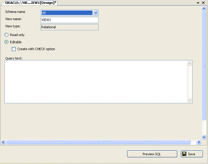

ビュー・デザイナは次のように表示されます:

ビュー・デザイナには、次のコントロールがあります:
コントロール 説明
Schema name
使用可能なスキーマのリストから、ビューの作成先のスキーマを選択します。
View name
作成するビューの名前を入力します。既存のビューを置き換える場合、このボックスにはビューの名前が表示されます。大/小文字を区別して名前を入力するには、二重引用符でその名前を囲みます。
View type
次のいずれかを表示します:
  • Relational: ビューはリレーショナル・ビューです
  • XML: ビューはXMLビューです
  • Object: ビューはオブジェクト・ビューです
Read only
ビューの更新はできません。このオプションは、リレーショナル・ビューにのみ適用されます
Editable
ビューの編集を許可します。
「Create with CHECK option」チェック・ボックスを選択すると、副問合せに含まれない行を生成する表またはビューの変更が禁止されます。DML文の副問合せでビューを使用する場合、FROM句内の副問合せでは指定できますが、WHERE句内の副問合せでは指定できません。このオプションは、リレーショナル・ビューにのみ適用されます。
Base Type
オブジェクト・ビューの場合のみ: このオブジェクト・ビューを基にしているUDTを指定します。
Object Identifier
オブジェクト・ビューの場合: このビューにオブジェクト識別子を指定します。デフォルトはテキストではありません。
XMLビューの場合: 各行を識別する属性を指定します。多くの場合、これらの属性はベース表の主キー列に関連しています。属性リストが一意で、ビューの1行を正確に識別することを確認する必要があります。
このオプションはリレーショナル・ビューに適用されません。
Query text
ビューを作成するSELECT文を入力します。文をセミコロンで終了する必要はありません。
Super View
オブジェクト・ビューの場合: スーパー・ビューを指定します。リストには、フィルタに従って現在ログオンしているユーザーがアクセスできるすべてのオブジェクト・ビューが表示されます。
XML schema name
列のXMLスキーマ、つまり列で準拠する必要があるXMLスキーマを指定します。次の項目から選択できます:
  • None
  • All XML schemas that you can access
XMLスキーマを指定した場合、XMLルート要素を指定する必要があります。このオプションは、XMLビューにのみ適用されます。
XML root element
XMLビューの場合: このビューのXMLルート要素を指定します。
Preview SQL
ポップアップ・ダイアログ・ボックスおよび出力ウィンドウにCREATE VIEW SQLコマンド・コードを表示します。読取り専用です。
Save
ビューをデータベースにコミットします。または、Visual Studio .NETツールバーで「保存」ボタンをクリックするか、「ファイル」メニューから「保存」を選択します。
