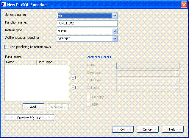

サーバー・エクスプローラで「Functions」ノードを右クリックし、メニューから「New PL/SQL Function」を選択します。
ファンクション・デザイナは次のように表示されます:
ファンクション・デザイナの使用
通常、ファンクション・デザイナは、ファンクションのテンプレートを作成する際に使用します。テンプレートには、ファンクションのベース定義のパラメータが含まれていますが、テンプレートのBEGINおよびEND文内に追加する文などの複雑なコードは含まれません。このテンプレートは、作成後にPL/SQLコード・エディタでカスタマイズできます。
ファンクション・デザイナには、次のコントロールがあります:
コントロール 説明
Schema name
使用可能なスキーマのリストから、ファンクションの作成先のスキーマを選択します。
Function name
ファンクションの名前を入力します。
Return type
データ型のリストの選択肢から選択します。データ型がリスト表示されない場合、「Return type」ボックスにデータ型を入力できます。
Authentication identifier
次の選択肢から選択します:
  • CURRENT_USER: ファンクションを現在のユーザーの権限で実行するよう指定します。
  • DEFINER: ファンクションが存在するスキーマの所有者権限でファンクションを実行し、ファンクションが存在するスキーマで外部名を解決するように指定します。これがデフォルトの設定です。
Use pipelining to return rows
表ファンクションの結果を繰り返し戻します。
Parameters
このファンクションで使用されるパラメータとそのデータ型をリストします。
新規パラメータを作成するには、「Add」をクリックし、「Parameter Details」ペインを使用して、パラメータを必要に応じて変更します。パラメータの作成時、そのPL/SQLコードが「SQL Preview」ボックスに表示されます。
パラメータの順序を変更するには、移動するパラメータを選択して上向き矢印または下向き矢印をクリックします。パラメータを削除するには、パラメータを選択して「Remove」をクリックします。
Parameters detail
選択したパラメータの詳細情報を表示します:
  • Name: パラメータの名前を入力します。
  • Direction: 次の項目から選択します:
    • IN: ファンクションのコール時に引数の値を指定する必要があることを示します。「IN」パラメータには、デフォルト値を設定できます。
    • OUT: ファンクションが、実行後にコール元の環境に対して、この引数の値を渡すことを示します。
    • IN-OUT: ファンクションのコール時に引数の値を指定する必要があり、実行後にコール元の環境に値が戻されることを示します。
  • Data type: リストから選択します。データ型がリスト表示されない場合、ここに入力できます。
  • Default: パラメータが渡されない場合に使用するデフォルト値を指定します。
  • No copy: この引数をできるだけ早く渡すようデータベースに指示します。この句を使用すると、「OUT」または「IN」 「OUT」パラメータにレコード、索引付きの表、VARRAYなど、大きな値を渡す場合に、パフォーマンスを大幅に向上できます。「IN」パラメータ値は、常に「No copy」オプションを使用して渡します。
  • REF: パラメータのデータ型オブジェクトを参照型にします。
Preview SQL
ポップアップ・ダイアログ・ボックスおよび出力ウィンドウにCREATE FUNCTION SQLコマンド・コードを表示します。読取り専用です。
OK
作業内容を保存し、テンプレート・コードを使用してファンクションをデータベースに作成し、PL/SQLコード・エディタにファンクション・テンプレート・コードを表示して、カスタマイズできるようにします。新規ファンクション・テンプレートへの変更をコミットするには、Visual Studio .NETツールバーで「保存」ボタンをクリックするか、「ファイル」メニューから「保存」を選択します。
ファンクションの作成時にエラーが発生すると、Oracle Developer Toolsによりエラー・ダイアログ・ボックスが表示され、出力ウィンドウにエラー・メッセージが表示されます。「OK」をクリックして、ファンクション・デザイナ内のエラーを修正します。その後、デザイナの「OK」ボタンをクリックして変更内容を保存する際に、「Yes」をクリックすると、誤りのあるファンクションが正しいバージョンに置き換えられます。
