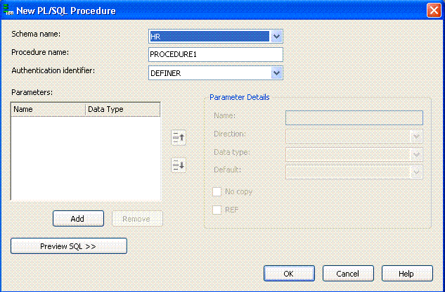

プロシージャ・デザイナの起動
サーバー・エクスプローラで「Procedures」ノードを右クリックし、メニューから「New PL/SQL Procedure」を選択します。
プロシージャ・デザイナは次のように表示されます:
プロシージャ・デザイナの使用
通常、プロシージャ・デザイナは、プロシージャのテンプレートを作成する際に使用します。テンプレートには、プロシージャのベース定義のパラメータが含まれていますが、テンプレートのBEGINおよびEND文内に追加する文などの複雑なコードは含まれません。このテンプレートは、作成後にPL/SQLコード・エディタでカスタマイズできます。
プロシージャ・デザイナには、次のコントロールがあります:
コントロール 説明
Schema name
使用可能なスキーマのリストから、プロシージャの作成先のスキーマを選択します。
Procedure name
プロシージャの名前を入力します。
Authentication identifier
次の選択肢から選択します:
  • CURRENT_USER: プロシージャを現在のユーザーの権限で実行するよう指定します。
  • DEFINER: プロシージャが存在するスキーマの所有者権限でプロシージャを実行し、プロシージャが存在するスキーマで外部名を解決するように指定します。これがデフォルトの設定です。
Parameters
このプロシージャで使用されるパラメータとそのデータ型を表示します。
新規パラメータを作成するには、「Add」をクリックし、「Parameter Details」ペインを使用して、パラメータを必要に応じて変更します。パラメータの作成時、そのPL/SQLコードが「SQL Preview」ボックスに表示されます。
パラメータの順序を変更するには、移動するパラメータを選択して上向き矢印または下向き矢印をクリックします。パラメータを削除するには、パラメータを選択して「Remove」をクリックします。
Parameters detail
選択したパラメータの詳細情報を表示します:
  • Name: パラメータの名前を入力します。
  • Direction: 次の項目から選択します:
    • IN: プロシージャのコール時に引数の値を指定する必要があることを示します。「IN」パラメータには、デフォルト値を設定できます。
    • OUT: プロシージャが、実行後にコール元の環境に対して、この引数の値を渡すことを示します。
    • IN-OUT: プロシージャのコール時に引数の値を指定する必要があり、実行後にコール元の環境に値が渡されることを示します。
  • Data type: リストから選択します。データ型がリスト表示されない場合、ここに入力できます。
  • Default: パラメータが渡されない場合に使用するデフォルト値を指定します。
  • No copy: この引数をできるだけ早く渡すようデータベースに指示します。この句を使用すると、「OUT」または「IN」 「OUT」パラメータにレコード、索引付きの表、VARRAYなど、大きな値を渡す場合に、パフォーマンスを大幅に向上できます。「IN」パラメータ値は、常に「No copy」オプションを使用して渡します。
  • REF: パラメータのデータ型オブジェクトを参照型にします。
Preview SQL
ポップアップ・ダイアログ・ボックスおよび出力ウィンドウにCREATE PROCEDURE SQLコマンド・コードを表示します。読取り専用です。
