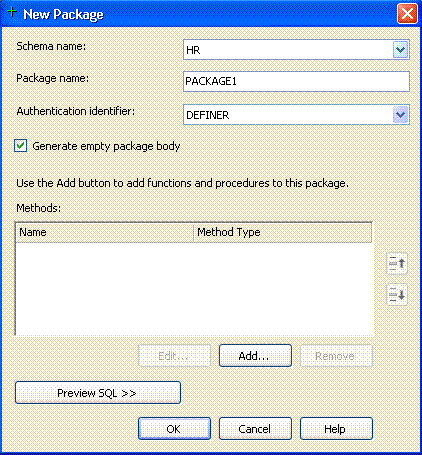

パッケージ・デザイナは次のように表示されます:
パッケージ・デザイナの使用
パッケージ・デザイナには、次のコントロールがあります:
コントロール 説明
Schema name
使用可能なスキーマのリストから、パッケージの作成先のスキーマを選択します。
Package name
パッケージの名前を入力します。
Authentication identifier
次の選択肢から選択します:
  • CURRENT_USER: パッケージを現在のユーザーの権限で実行するように指定します。
  • DEFINER: パッケージが存在するスキーマの所有者権限でパッケージを実行し、パッケージが存在するスキーマで外部名を解決するように指定します。これがデフォルトの設定です。
Generate empty package body
パッケージ仕様にパッケージ本体を含める場合は、このチェック・ボックスを選択して空のパッケージ本体を作成します。ストアド・プロシージャまたはファンクションを含むパッケージを作成する場合は、このチェック・ボックスを必ず選択する必要があります。
パッケージ・デザイナを使用すると、空のパッケージ本体を生成できます。このパッケージ本体には、パッケージ仕様に定義されたメソッドが含まれています。パッケージ本体のコードをカスタマイズするには、パッケージを作成した後、PL/SQLコード・エディタでコードを変更します。サーバー・エクスプローラでパッケージ・ノードを右クリックし、メニューから「Edit Package Body」を選択して行います。
Methods
このパッケージ内の既存のメソッドを表示します。
新規メソッドを作成するには、「Add」ボタンをクリックして、「Add Method」ダイアログ・ボックスを表示します。メソッド仕様がパッケージ仕様に追加されます。「Generate empty package body」を選択している場合、Oracle Developer Toolsにより、パッケージ本体にもメソッド仕様が追加されます。
メソッド・リストの順序を変更するには、移動するメソッドを選択して上矢印または下矢印をクリックします。メソッドを削除するには、メソッドを選択し、「Remove」をクリックします。
Preview SQL
CREATE PACKAGEおよびCREATE PACKAGE BODY SQL文を読取り専用のポップアップ・ダイアログ・ボックスに表示します。
OK
作業内容を保存し、パッケージ(パッケージ本体を追加した場合はそれも含む)をデータベースに作成し、PL/SQLコード・エディタにパッケージ・コードを表示して、カスタマイズできるようにします。新規パッケージをコミットするには、Visual Studio .NETツールバーで「保存」ボタンをクリックするか、「ファイル」メニューから「保存」を選択します。
パッケージの作成時にエラーが発生すると、Oracle Developer Toolsによりエラー・ダイアログ・ボックスが表示され、出力ウィンドウにエラー・メッセージが表示されます。「OK」をクリックして、デザイナ内のエラーを修正します。その後、デザイナの「OK」ボタンをクリックして変更内容を保存する際に、「Yes」をクリックすると、誤りのあるパッケージが正しいバージョンに置き換えられます。
パッケージを正常に作成すると、Oracle Developer Toolsによってそのノードがサーバー・エクスプローラに表示されます。

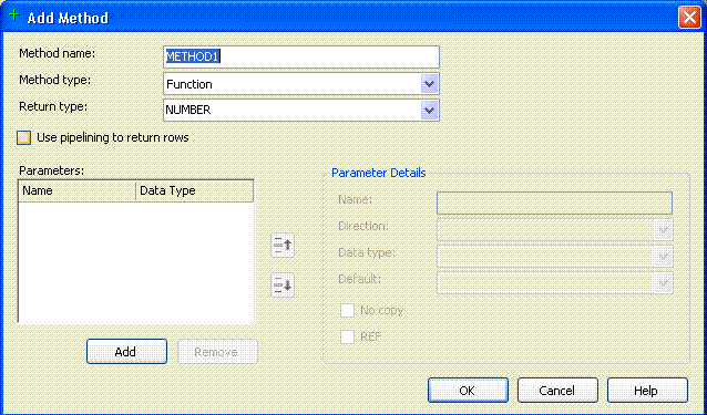

「Add Method」ダイアログ・ボックスは次のように表示されます:
「Add Method」ダイアログ・ボックスには、次のコントロールがあります:
コントロール 説明
Method name
このパッケージに追加するメソッドの名前を指定します。
Method type
次の選択肢から選択します:
  • Function
  • Procedure
Return type
データ型のリストの選択肢から選択します。
Use pipelining to return rows
表ファンクションの結果を繰り返し戻します。
Parameters
このメソッドのパラメータを表示します。
新規パラメータを作成するには、「Add」をクリックし、「Parameter Details」ペインを使用して、パラメータを必要に応じて変更します。パラメータの作成時、そのPL/SQLコードが「SQL Preview」ボックスに表示されます。
パラメータの順序を変更するには、移動するパラメータを選択して上向き矢印または下向き矢印をクリックします。パラメータを削除するには、パラメータを選択して「Remove」をクリックします。
Parameter details
次の情報を表示します:
  • Name: パラメータの名前を入力します。
  • Direction: 次の項目から選択します:
    • IN: メソッドのコール時に引数の値を指定する必要があることを示します。「IN」パラメータには、デフォルト値を設定できます。
    • OUT: メソッドが、実行後にコール元の環境に対して、この引数の値を渡すことを示します。
    • IN-OUT: メソッドのコール時に引数の値を指定する必要があり、実行後にコール元の環境に値が渡されることを示します。
  • Data type: リストから選択します。データ型がリスト表示されない場合、ここに入力できます。
  • Default: パラメータが渡されない場合に使用するデフォルト値を指定します。
  • No copy: この引数をできるだけ早く渡すようデータベースに指示します。この句を使用すると、「OUT」または「IN」 「OUT」パラメータにレコード、索引付きの表、VARRAYなど、大きな値を渡す場合に、パフォーマンスを大幅に向上できます。「IN」パラメータ値は、常に「No copy」オプションを使用して渡します。
  • REF: パラメータのデータ型オブジェクトを参照型にします。
OK
メソッドを作成し、「New Package」ダイアログ・ボックスに戻ります。
