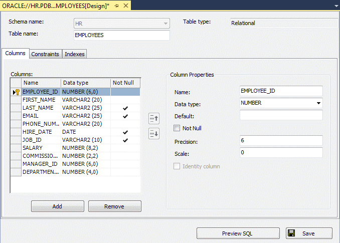

表デザイナは次のように表示されます:

「Columns」タブ
「Columns」タブには、次のコントロールが表示されます:
コントロール 説明
Columns
使用可能な列とそのデータ型を精度およびnullかどうかとともにリストします。「Column Properties」ペインには、現在選択されている列に関する詳細情報が表示されます。
列またはデータ型の名前が長すぎて表示できない場合、その上にマウスを置くと、フルネームを読み取ることができます。
主キー列の横に小さなキー・アイコンが表示されます。
上矢印および下矢印をクリックして、列の順序を変更します。
