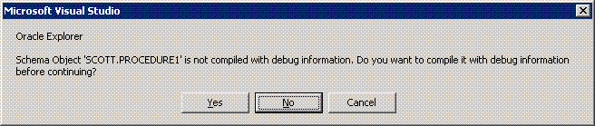

デバッグ情報なしでコンパイルされたPL/SQLプログラムの動作
デバッグ情報付きでコンパイルされていないPL/SQLプログラム上で「Step Into」または「Run Debug」コマンドを実行すると、そのことを示すメッセージ・ボックスが表示され、デバッグ情報付きでコンパイルするかどうかを確認されます。
ユーザーの反応に応じて、Oracle PL/SQLデバッガは次のように動作します:
Cancel: 「Cancel」を選択するかメッセージ・ボックスを閉じると、アクションは実行されず、デバッグ・セッションは取り消されます。
No: 「No」を選択すると、コードが実行され、デバッグ情報付きでコンパイルされません。
実行はPL/SQLプログラムの最初またはブレークポイントで停止しません。ただし、このプログラムが、デバッグ情報付きでコンパイルされている別のPL/SQLプログラムをコールしている場合は、そのプログラム内に設定されたブレークポイントで実行が停止します。
Yes: 「Yes」を選択すると、プログラムはデバッグ情報付きでコンパイルされ、起動し、プログラムの最初で実行が停止します。
