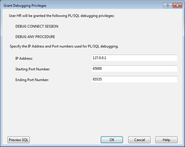

「Grant Debugging Privileges」ダイアログ
「Grant Debugging Privileges」ダイアログでは、PL/SQLデバッグが可能になるように、必要な権限をユーザーに簡単に付与できます。
「PL/SQLデバッグの設定」に示されているように、PL/SQLのデバッグが可能になる前に、SYSDBAによってユーザーに付与される必要がある権限があります。たとえば、Oracle Database 10gリリース1 (10.1)以降では、DEBUG CONNECT SESSIONとDEBUG ANY PROCEDUREの両方を付与する必要があります。
Oracle Database 12.1以降では、PL/SQLをデバッグするために、IPアドレスおよびポート範囲への明示的なアクセス権を付与する追加の権限も必要です。これらの権限は、DBMS_NETWORK_ACL_ADMIN.APPEND_HOST_ACEパッケージ・プロシージャを使用して付与されます。同じIPの複数のポート範囲に対する権限を付与するには、このダイアログを複数回実行し、毎回異なるポート範囲を指定します。このダイアログの前回の実行から付与されたすべてのポート範囲権限が有効です。

「Grant Debugging Privileges」ダイアログを開くには、サーバー・エクスプローラでSYSDBAとして、デバッグ対象のPL/SQLがあるデータベースに接続します。次に、権限を付与する必要があるユーザーを表すユーザー・ノードまたはスキーマ・ノードを見つけます。ノードのコンテキスト・メニューから、「Grant Debugging Privileges」を選択します。このコンテキスト・メニュー項目は、SYSDBA接続でのみ表示されます。
「Grant Debugging Privileges」ダイアログは次のように表示されます:
「Grant Debugging Privileges」ダイアログの使用
「Grant Debugging Privileges」ダイアログには、次のコントロールがあります:
コントロール 説明
IP Address
Visual StudioがインストールされているコンピュータのIPアドレスを指定します。このコントロールは、Oracle Database 12.1以降に接続している場合にのみ表示されます。詳細は、「PL/SQLデバッグ・オプション」に関する項を参照してください。
Starting Port Number
Visual Studioがインストールされているコンピュータのポート番号の範囲で開始ポート番号を指定します。このコントロールは、Oracle Database 12.1以降に接続している場合にのみ表示されます。詳細は、「PL/SQLデバッグ・オプション」に関する項を参照してください。
Ending Port Number
Visual Studioがインストールされているコンピュータのポート番号の範囲で終了ポート番号を指定します。このコントロールは、Oracle Database 12.1以降に接続している場合にのみ表示されます。詳細は、「PL/SQLデバッグ・オプション」に関する項を参照してください。
「Preview SQL」ボタン
このダイアログで実行されるSQL文を表示します。
OK
SQL文を実行してデバッグ権限を付与します。
Cancel
ダイアログを閉じます。SQL文は実行されません。
ヘルプ
このヘルプ・ページを起動します。
