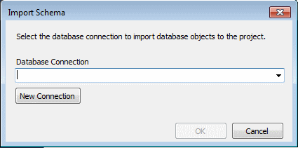

「Import Schema」ダイアログ
「Import Schema」ダイアログでは、一連のSQLスクリプトを、Oracle Databaseスキーマ全体を表すOracleデータベース・プロジェクト・バージョン2のプロジェクトにインポートできます。Oracleスキーマ・オブジェクトごとに1つのSQLスクリプトが追加されます。「Import Schema」は、Oracleデータベース・プロジェクト・バージョン2のプロジェクトの存続期間中に1回のみ実行できます。スキーマ比較ツールまたは「Add Existing Item」プロジェクト・メニュー項目を使用して、プロジェクトにスクリプトを追加できます。インポートに関連するエラー・メッセージおよび警告については、Visual Studioの出力ウィンドウを参照してください。

「Import Schema」ダイアログの使用
「Import Schema」ダイアログは次のように表示されます:
「Import Schema」ダイアログには、次のコントロールがあります:
| コントロール | 説明 |
ドロップダウン・リストから既存のサーバー・エクスプローラOracle Database接続を選択します。この接続に関連付けられたOracleスキーマがインポートされます。 |
New Connection |
接続ダイアログ・ボックスを開き、新しいサーバー・エクスプローラのOracle Database接続を作成します。この接続に関連付けられたOracleスキーマがインポートされます。 |
Ok |
インポートを実行し、ダイアログを閉じます。インポートに関連するエラー・メッセージおよび警告については、Visual Studioの出力ウィンドウを参照してください。 |
Cancel |
操作を取り消し、ダイアログを終了します。 |
