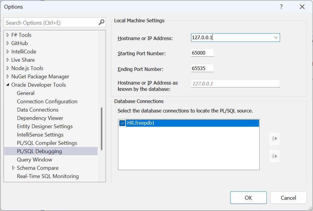

PL/SQLのデバッグ・オプションへのアクセス
デバッグの「Options」ページにアクセスするには、「Tools」メニューから「Options...」を選択します。「Options」メニューから「Oracle Developer Tools」を選択します。次に、「PL/SQL Debugging Options」を選択します。
PL/SQLデバッグ・オプションへのアクセスのスクリーンショット
IPアドレスおよび開始と終了のポート番号を変更できます。ソースの場所として利用できるデータベース接続を選択し、データベース接続の1つを選択して「Move Up」または「Move Down」をクリックすることにより順序を変更できます。これにより、デバッガがPL/SQLコードを検索する順序が決まります。

PL/SQLのデバッグ・オプションの「Debug」タブには、次のコントロールがあります:
コントロール 説明
Hostname or IP Address
Visual Studioが配置されているマシンのホスト名またはIPアドレス。
Starting Port Number
Oracle PL/SQLデバッガで使用可能なポート範囲の開始番号を入力します。デフォルトでは、開始番号は65000です。
Ending Port Number
Oracle PL/SQLデバッガ用のポート範囲の終了番号を入力します。デフォルトでは、終了番号は65535です。
Hostname or IP Address as known by the database
これは、Visual Studioが配置されているマシンに接続するためにデータベースが使用するIPアドレスまたはホスト名です。ほとんどの場合、これは前述の「Hostname」または「IP address」フィールドと同じ値になります。コンテナでデータベースを使用する場合など、異なる場合があります。
Database Connections
データベース接続ボックスを選択して、データベース接続をPL/SQLソースの場所として指定します。
データベース接続の1つを選択して「Move Up」または「Move Down」をクリックし、デバッガによるデータベース接続の検索順序を設定します。
データベース接続を選択解除するには、データベース接続のボックスの選択を解除します。
