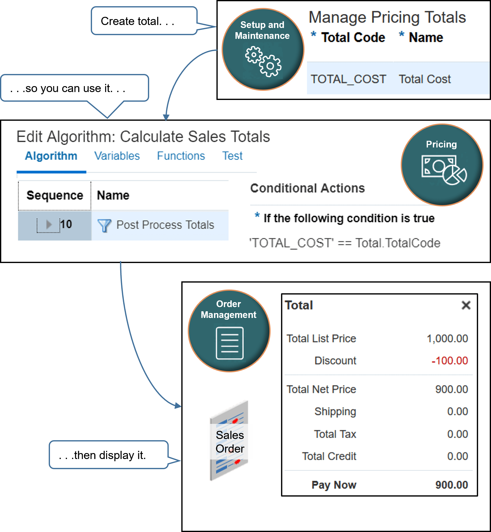

新規合計の設定
  1. 管理権限でOracle Order Managementにサインインします。
  2. ホーム>自分の企業>設定および保守>タスク>検索>価格設定合計の管理に移動します。
  3. 「価格設定合計の管理」ページで、「処理」→「行の追加」を使用して新しい合計を作成します。

売上合計の計算価格設定アルゴリズムの設定
売上合計を計算し、価格内訳での表示方法を指定するアルゴリズムを設定します。
  1. サインアウトし、価格設定の管理に必要な権限でOracle Applicationsにサインインします。
  2. 「価格設定構成」の「ホーム」→「Order Management」→「価格設定管理」→「アルゴリズムの管理」に移動します。
  3. 「アルゴリズムの管理」ページで、「例による問合せ」をクリックし、売上合計の計算の名前列を検索します。
  4. バージョン列の最高値を含む「行」をクリックし、「処理」>「バージョンの作成」をクリックします。

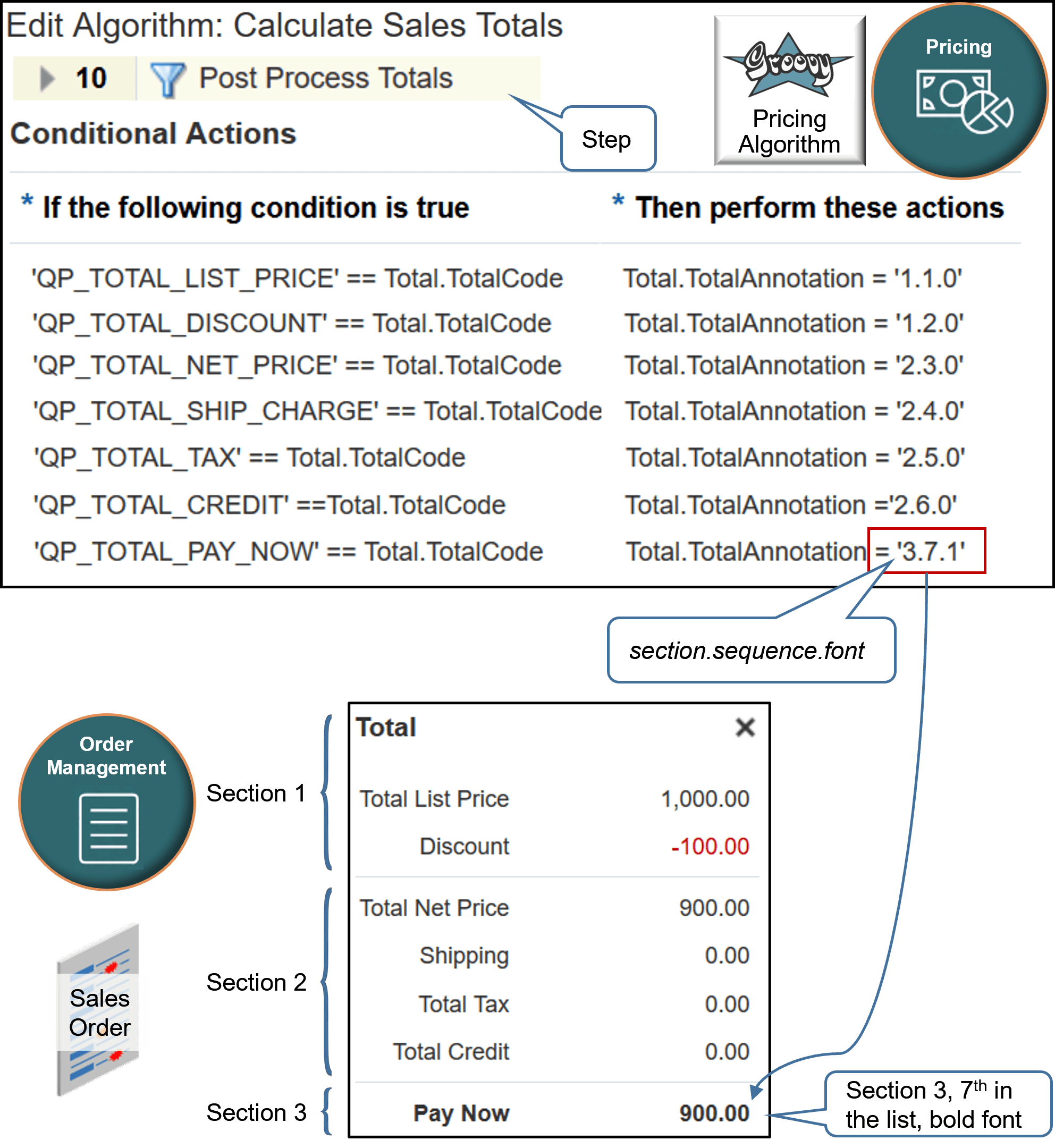

  5. 「アルゴリズムの編集」ページで、「後処理合計」ステップをクリックします。
  6. 「条件付きアクション」領域で、合計ごとにTotalAnnotationプロパティを確認します。
    合計ごとにTotalAnnotationプロパティを調べます
    注釈では、ドット表記法を使用して、価格内訳での各合計の表示方法を指定します。
    section.sequence.font
    説明
    • sectionは、価格内訳のセクションを指定します。
    • sequenceは、価格ブレークダウンの明細の上から下の順序で合計を表示する場所を指定
    • fontは、フォント・スタイルを指定します。 太字でないフォントには0 (ゼロ)を使用し、太字には1を使用します。
    たとえば:
    この条件が真の場合
    このアクションを実行
    'QP_TOTAL_PAY_NOW' == Total.TotalCode
    Total.TotalAnnotation = '3.7.1'
    この条件では、Pay Nowの合計額を3番目のセクション、合計の7番目のセクション、および太字フォントを使用するように指定します。
    簡潔にするために、画面印刷にPrimaryFlagは含まれません。 行を追加する場合は、必ずTotal.TotalAnnotationの下にPrimaryFlagを追加してください。 即時支払以外のすべての行でfalseに設定します。 Pay Now(即時支払)にtrueを設定します。

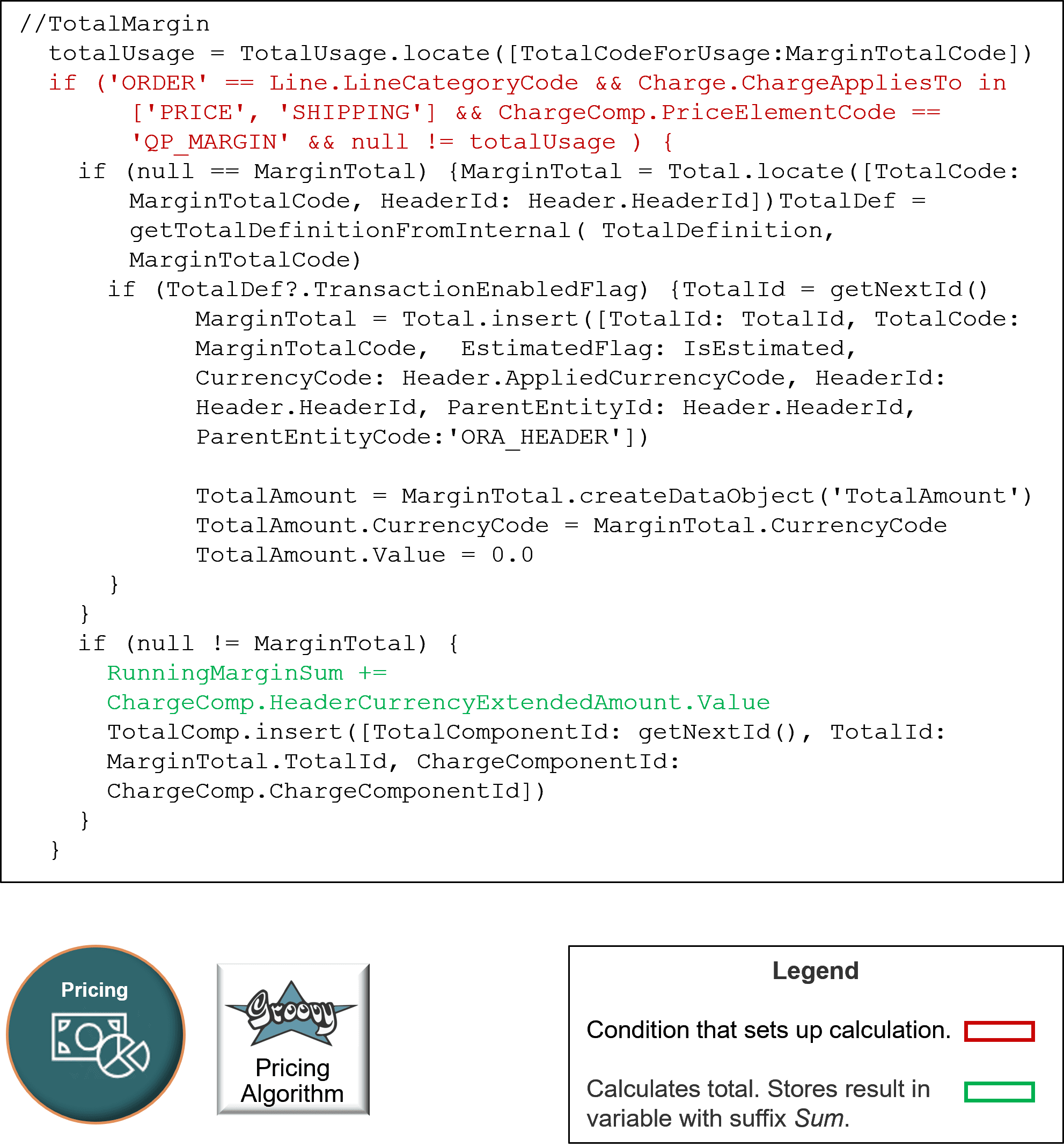

  4. 合計を計算するコードを追加します。
    • ステップ領域で、「合計のコンピュート」ステップをクリックします。
    • Group Each Row Actions領域にコードを追加します。
      //TotalMargin
      totalUsage = TotalUsage.locate([TotalCodeForUsage: MarginTotalCode])
      if ('ORDER' == Line.LineCategoryCode && Charge.ChargeAppliesTo in ['PRICE', 'SHIPPING'] && ChargeComp.PriceElementCode == 'QP_MARGIN' && null != totalUsage) {
          if (null == MarginTotal) {
              MarginTotal = Total.locate([TotalCode: MarginTotalCode, HeaderId: Header.HeaderId]) TotalDef = getTotalDefinitionFromInternal(TotalDefinition, MarginTotalCode)
              if (TotalDef ? .TransactionEnabledFlag) {
                  TotalId = getNextId()
                  MarginTotal = Total.insert([TotalId: TotalId, TotalCode: MarginTotalCode, EstimatedFlag: IsEstimated, CurrencyCode: Header.AppliedCurrencyCode, HeaderId: Header.HeaderId, ParentEntityId: Header.HeaderId, ParentEntityCode: 'ORA_HEADER'])
                  TotalAmount = MarginTotal.createDataObject('TotalAmount')
                  TotalAmount.CurrencyCode = MarginTotal.CurrencyCode
                  TotalAmount.Value = 0.0
          if (null != MarginTotal) {
              RunningMarginSum += ChargeComp.HeaderCurrencyExtendedAmount.Value
              TotalComp.insert([TotalComponentId: getNextId(), TotalId: MarginTotal.TotalId, ChargeComponentId: ChargeComp.ChargeComponentId])
      次に説明します。
    • グループ最終行処理領域にコードを追加します。 このコードは、新しい合計を検索し、計算された合計値を割り当てます。
      if (null == MarginTotal) MarginTotal = Total.locate([TotalCode: MarginTotalCode, HeaderId: Header.HeaderId])
      if (MarginTotal != null) {
          MarginTotal.TotalAmount.Value = RunningMarginSum

設定のテスト
  1. 別のブラウザ・アプリケーションをオープンし、Order Managementにサインインします。
  2. 販売オーダーを作成し、オーダー明細を追加します。
  3. オーダーの上部にある「合計」をクリックし、価格内訳に新しい合計が含まれ、値が正しく計算されていることを確認します。
