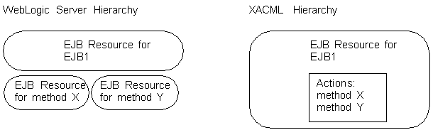

WebLogic Serverでリソースやポリシーを表現するためのモデルは、Jakarta EEデプロイメント記述子のモデルに準拠しています。このJakarta EEモデルでは、リソースの階層を作成し、最上位のロールと認可ポリシーによって下位層のリソースを保護します。(「リソースの階層の保護」を参照してください)下位階層のポリシーは、常に上位階層のポリシーをオーバーライドします。リソース階層の上位には、エンタープライズ・アプリケーション、Webアプリケーション、およびEJBが配置されます。リソース階層の最下位には、EJBメソッド、特定のURLパターンのHTTPメソッド、およびMBeanのゲッターとセッターが配置されます。
XACMLモデルでも、リソースの階層は認識されます。しかし、ネイティブのWebLogic Serverモデルと異なり、作成するXACMLポリシーでは、リソースをそのリソース自体のポリシーで保護するのか、リソースの親または祖先のポリシーで保護するのかを判断する方法を指定する必要があります。
また、XACMLドキュメントでは、リソースとリソースのアクションを区別するのが一般的です。たとえば、XACMLドキュメントでリソースとしてEJBを定義したら、そのEJBリソース内にEJBのメソッドを表すアクションを定義します。ネイティブのWebLogic Serverモデルでは、EJBと各EJBメソッドがリソースと見なされます。図A-1を参照してください。
図A-1 メソッドを含むWebLogicのリソース階層
図A-1の説明が続きます
「図A-1 メソッドを含むWebLogicのリソース階層」の説明
EJBメソッドなどのアクションをXACMLリソースとして記述することが可能ですが、XACMLでのより自然な表現方法は、EJBをリソースとして定義し、EJBメソッドをリソース内のアクションとして定義する方法です。
