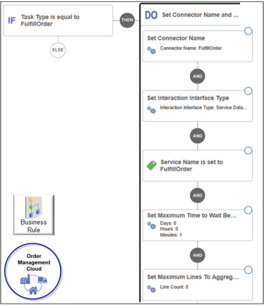

販売オーダーをeBusiness Suiteにルーティング
ルーティング・ルールを作成します。
販売オーダーをeBusiness Suiteにルーティングするルール。
ルール・エディタの使用方法について学習します。 詳細は、「ルーティング・ルールの管理」を参照してください。
Order ManagementからeBusiness Suiteに受注をルーティングします。
  1. 「販売オーダー」の外部インタフェース・ルーティング・ルールの管理ページを開きます。
    詳細は、「オーダー管理でのビジネス・ルールの使用の概要」を参照してください。
  2. 「外部インタフェース・ルーティング・ルールの管理」ページで、「新規ルールの作成」をクリックし、次の値を設定します。
    属性
    値
    名前
    説明
    オーダー管理からeBusiness Suiteに販売オーダーをルーティングします。
  3. If領域で、文を作成します。
    If Task Type is equal to FulfillOrder
  4. 「Do」領域で、属性ごとに文を作成します。
    属性
    値
    コネクタ名
    FulfillOrder
    顧客対応インタフェース・タイプ
    サービス・データ・オブジェクト
    サービス名
    FulfillOrderに設定されます
    送信までの最大待機時間
    1分
    集計および送信する最大行数
    0
  5. 「保存して閉じる」をクリックします
  6. 作成したルールをクリックします。 表示されるダイアログで、値を設定し、「保存してクローズ」をクリックします。
    属性
    値
    優先度
    最高
    ルールのアクティブ化
    チェック・マークが含まれます。

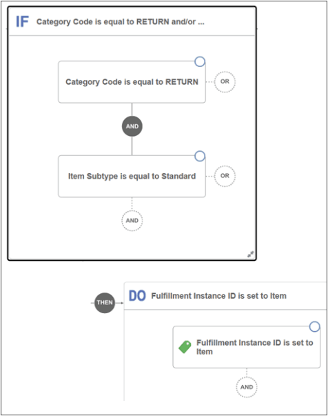

eBusinessスイートに品目をルーティング
ルールを作成します。
品目をeBusiness Suiteにルーティングするルール。
実行:
  1. 「外部インタフェース・ルーティング・ルールの管理」ページで、「新規ルールの作成」をクリックし、次の値を設定します。
    属性
    値
    名前
    説明
    構成品目を含まない販売オーダーをオーダー管理からeBusiness Suiteにルーティングします。
  2. If領域で、文を作成します。
    If Category Code is equal to RETURN
    and
    Item Subtype is equal to Standard
  3. 「Do」領域で、属性の文を作成します。
    属性
    値
    履行インスタンスID
    品目に設定
  4. 「保存して閉じる」をクリックします
  5. 作成したルールをクリックします。 表示されるダイアログで、値を設定し、「保存してクローズ」をクリックします。

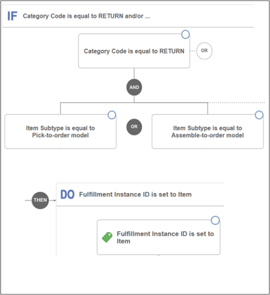

構成済品目をeBusinessスイートにルーティング
ルーティング・ルールを作成します。
構成済品目をeBusiness Suiteにルーティングするルール。
構成品目のルーティング・ルールを作成します。
    属性
    値
    名前
    説明
    構成品目を含む販売オーダーをオーダー管理からeBusiness Suiteにルーティングします。
  2. If領域で、文を作成します。
    and
    Item Subtype is equal to Pick-to-order model
    or
    Item Subtype is equal to Assemble-to-order model
    属性
    値
    履行インスタンスID
    品目に設定
    属性
    値
    優先度
    中
    ルールのアクティブ化
    チェック・マークが含まれます。

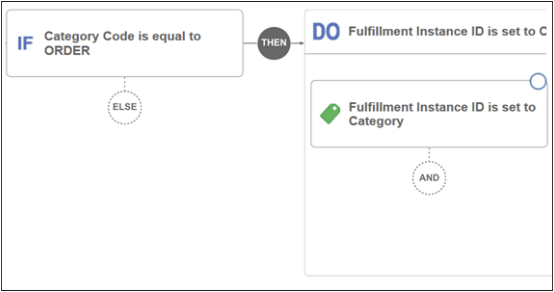

    属性
    値
    名前
    返品オーダーをeBusiness Suiteにルーティング
    説明
    構成品目を含む返品オーダーをオーダー管理からeBusiness Suiteにルーティングします。
  2. If領域で、文を作成します。
    If Category Code is equal to ORDER
    ヒント:
    「新規条件」をクリックし、「条件の作成」ダイアログでCategoryと入力し、リストの値が表示されるまで待機してから、Category Code (Order Fulfill Line)をクリックします。
    属性
    値
    履行インスタンスID
    カテゴリに設定
    ノート:
    「新規アクション>値の設定」をクリックします。 「処理の作成」ダイアログで、最上位の値を「履行インスタンスID」に設定し、「設定」の下にある「属性」をクリックし、Categoryと入力します。 この方法を使用すると、すでに定義されている属性が表示され、ルールで使用できる属性の選択に役立ちます。
    属性
    値
    優先度
    中
    ルールのアクティブ化
    チェック・マークが含まれます。

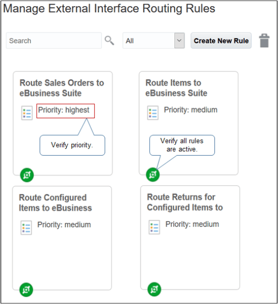

  6. 「Route Sales Orders to eBusiness Suite」ルールを最も高い優先度に設定し、各ルールをアクティブ化したことを確認します。
    販売オーダーをeBusiness Suiteにルーティングするルールが最優先されます。
