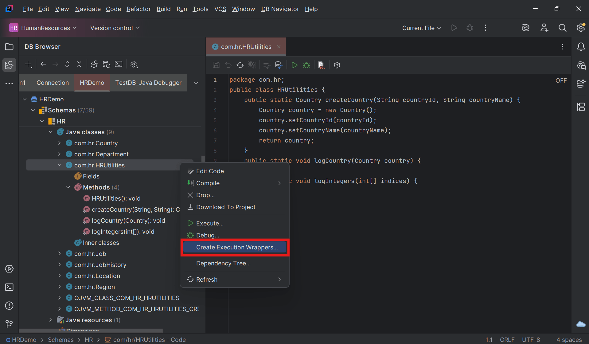

  2. Javaクラス・ファイルを右クリックし、コンテキスト・メニューから実行ラッパーの作成オプションを選択します。
    Javaクラスの実行ラッパー・オプションの作成

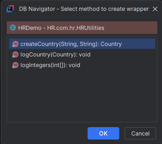

  3. 開いたダイアログ・ボックスからラッパーを作成するメソッドを選択し、OKをクリックします。
    実行ラッパーを作成するJavaメソッドの選択

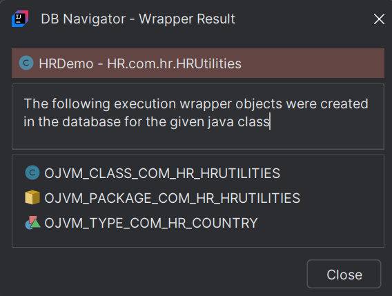

    実行ラッパーが正常に作成されると、DBナビゲータ - ラッパー結果ダイアログ・ボックスにラッパー・オブジェクトがリストされます。
    DBナビゲータ - Javaクラスのラッパー結果ウィンドウ

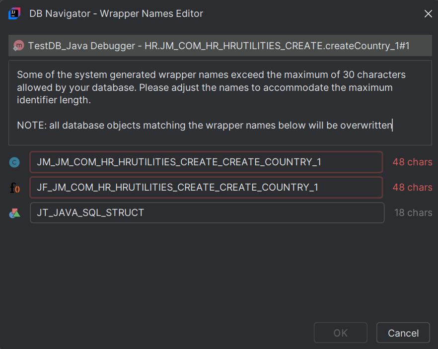

  4. システム生成のラッパー名がデータベースに対して定義されている最大識別子長を超える場合は、このような場合に表示されるDBナビゲータ - ラッパー名エディタ・ダイアログ・ボックスで、名前を調整します。
    DBナビゲータ - ラッパー名エディタ・ウィンドウ

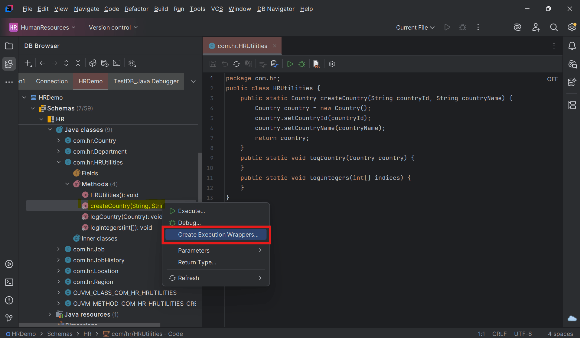

  5. Javaクラス・ファイル内のpublic staticメソッドのラッパーを直接作成するには、必要なJavaクラスのメソッドを展開し、そのメソッドのコンテキスト・メニューから実行ラッパーの作成オプションを選択します。
    Javaメソッドの実行ラッパーの作成

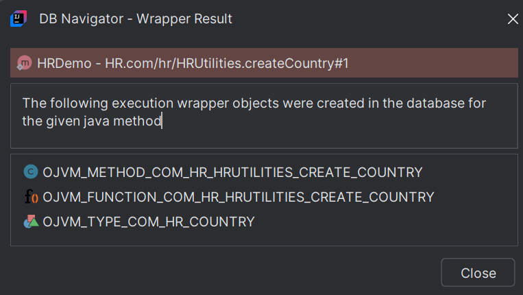

  6. ラッパーが正常に作成されたら、DBナビゲータ - ラッパー結果ダイアログ・ボックスに、指定されたメソッドのラッパー・オブジェクトがリストされます。
    DBナビゲータ - Javaメソッドのラッパー結果ウィンドウ
