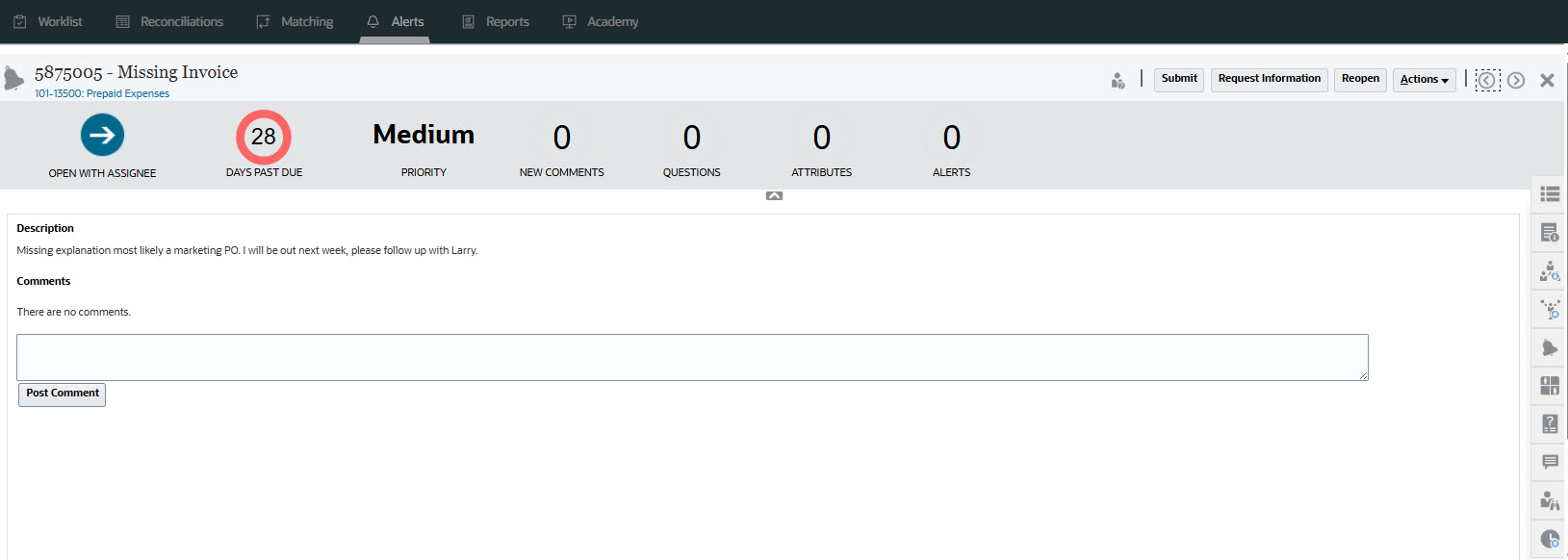

    Wenn Sie im Dialogfeld "Alert erstellen" auf OK klicken, wird das Dialogfeld "Alertaktionen" im Status "Offen (bei Eigentümer)" geöffnet.
    Der Eigentümer kann dann die Aktion Weiterleiten ausführen, um den Status in "Offen (bei Bearbeiter)" zu ändern, oder er kann das Dialogfeld Schließen (X).
    Neuer Alert im Status "Offen (bei Bearbeiter)"
    Beachten Sie, dass dem Alert neben dem Alertnamen eine ID zugewiesen ist. Die verbleibende oder überfällige Zeit und die zugewiesene Prioritätsstufe werden zusammen mit weiteren Informationen zu diesem Alert angezeigt.
