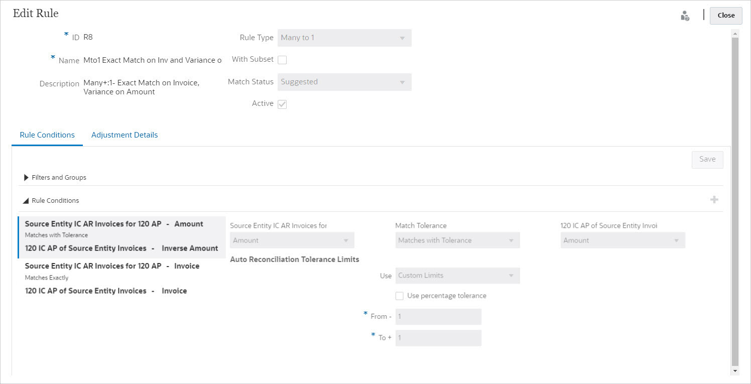

Beispiel: Eine Abgleichsregel mit Abweichung definieren
Für diese Abgleichsregel ist eine genaue Übereinstimmung bei der Rechnung erforderlich, jedoch ist eine Abweichung von bis zu 1 USD beim Betrag zulässig. Von dieser Regel erzeugte Abgleiche enthalten eine Anpassung für die Differenz von 1 USD. Diese Regel wurde konfiguriert, um "vorgeschlagene" Abgleiche zu erstellen. Dadurch kann ein Benutzer mit der entsprechenden Ebene von Sicherheitsberechtigungen die Abgleiche und die zugehörigen Anpassungen prüfen und bestimmen, ob er den Abgleich bestätigt oder verwirft.
Bei 1:n- und n:1-Regeltypen müssen Sie zusätzlich zur Saldenausgleichsattributbedingung eine Regelbedingung für eine genaue Übereinstimmung oder für eine Übereinstimmung mit Toleranz definieren. Für n:n-Regeltypen müssen Sie eine Bedingung für eine genaue Übereinstimmung definieren.Beispiel: Regel für automatische Abstimmungen - Toleranzgrenzwerte
Bei Anpassungsregeltypen ist der Toleranzbereich unbegrenzt, wenn die Von- und Bis-Werte leer sind.
