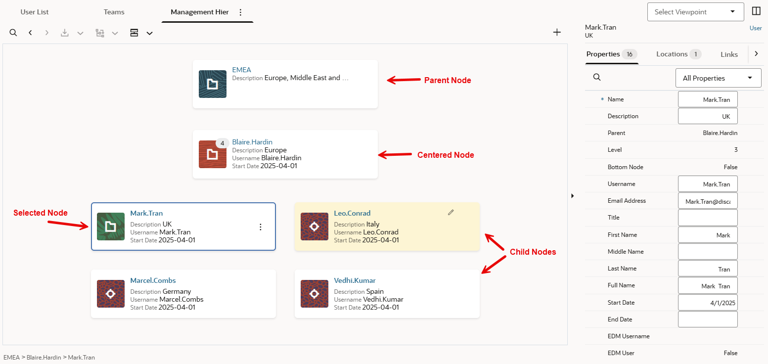

Hierarchieansichtspunkt, der als Diagramm angezeigt wird
Die Knoten werden in Karten mit einem Ordnersymbol angezeigt, wenn sie untergeordnete Knoten haben, und mit einem Knotensymbol, wenn es sich um untere Knoten handelt.
In den Karten werden der Knotenname und die ersten drei Eigenschaften angezeigt, die für die Anzeige als Spalten konfiguriert sind (z.B. Beschreibung, Benutzername und Startdatum im obigen Screenshot). Informationen zum Verwalten der Eigenschaften, die als Spalten angezeigt werden, finden Sie unter Konfigurieren, wie Ansichtspunkte Eigenschaften anzeigen.

  • Übergeordneter Knoten: Das übergeordnete Element des zentrierten Knotens. Wird oben im Diagramm angezeigt. Symbole für übergeordnete Knoten werden mit einem blauen Hintergrund angezeigt.
  • Zentrierter Knoten: Der Knoten in der Mitte der Anzeige. Übergeordnete und untergeordnete Knoten werden im Verhältnis zu diesem Knoten angezeigt. Symbole für zentrierte Knoten werden mit einem rot-orangen Hintergrund angezeigt.
  • Untergeordnete Knoten: Die untergeordneten Knoten des zentrierten Knotens. Symbole für untergeordnete Knoten werden mit einem grünen Hintergrund angezeigt, wenn sie untergeordnete Elemente haben, und einem dunkelroten Hintergrund, wenn dies nicht der Fall ist.
  • Ausgewählter Knoten: Der Knoten, der derzeit für Eigenschaftsbearbeitungen, Aktionen und Validierungen ausgewählt ist. Der ausgewählte Knoten kann ein übergeordneter, zentrierter oder untergeordneter Knoten sein. Er wird mit einer Umrisslinie um die Karte angezeigt.
    Tip:
    Beachten Sie im obigen Screenshot, dass der Knoten "Blaire.Harden" zwar der zentrierte Knoten ist, im Eigenschaftsbereich jedoch Eigenschaften für "Mark.Tran" angezeigt werden. Dabei handelt es sich um den ausgewählten Knoten.
