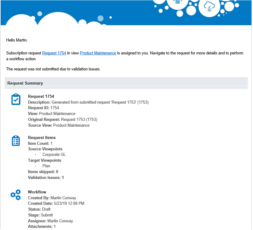

Beispiel: Die nachfolgende Benachrichtigung zeigt, dass die Abonnementanforderung erstellt wurde und dass keine Datensätze übersprungen wurden. Dies bedeutet, dass alle Elemente erfolgreich in die Abonnementanforderung geladen wurden. Sie müssen jedoch möglicherweise noch einige der Elemente bearbeiten, bevor sie weitergeleitet werden können. Beispiel: Diese Abonnementanforderung weist ein Validierungsproblem auf, das gelöst werden muss, bevor die Anforderung weitergeleitet werden kann. Sie können auf den Anforderungslink in der Benachrichtigung klicken, um die Anforderung für weitere Informationen zu öffnen.
Der Screenshot zeigt eine Benachrichtigung mit den oben aufgeführten Feldern an.
