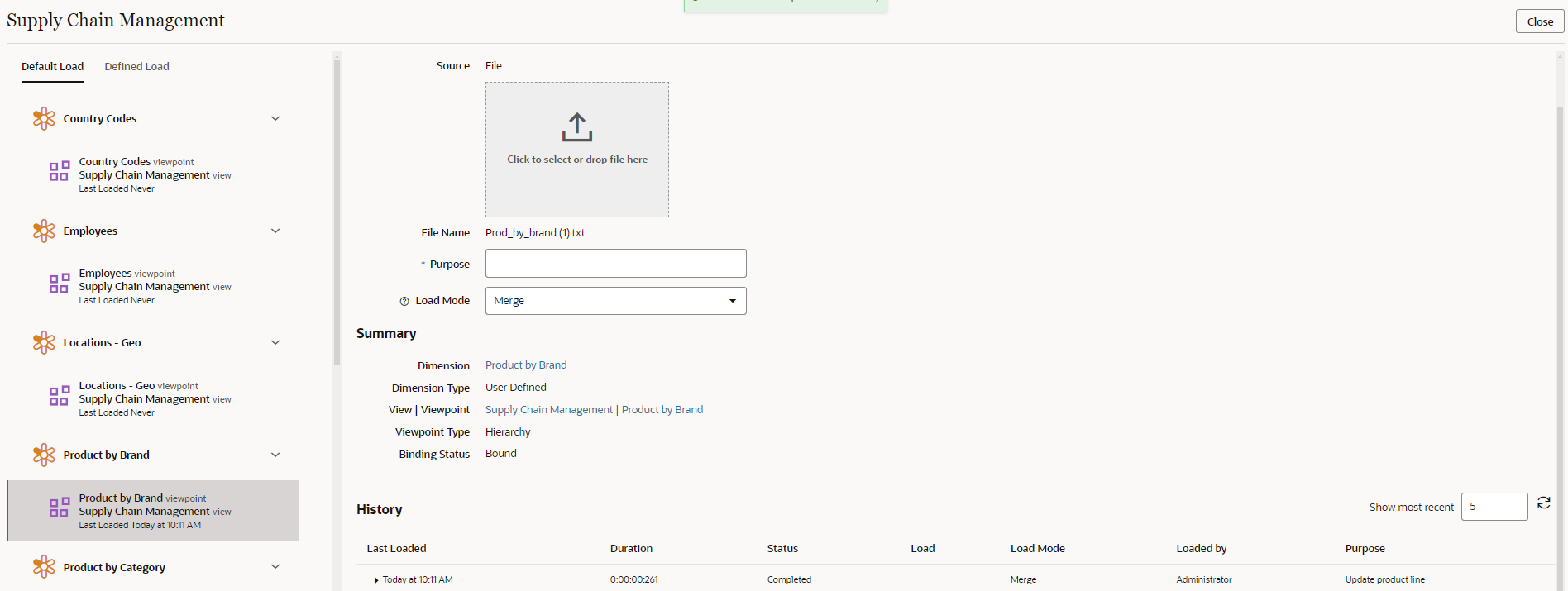

Ladehistorie des Ansichtspunkts prüfen
Prüfen Sie im Fenster für den Ladevorgang des Ansichtspunkts den Abschnitt Historie, um die Datums- und Uhrzeitangaben der letzten Ladevorgänge für diese Dimension anzuzeigen. Standardmäßig werden die letzten fünf Exporte angezeigt. Sie können die Anzahl der anzuzeigenden Ladevorgänge (bis zu 50) im Feld Zuletzt verwendete anzeigen anpassen. Klicken Sie auf Aktualisieren, um die Tabelle zu aktualisieren.
In der Registerkarte Standardladevorgang wird die Historie aller Ladevorgänge (Standard- und definierte Ladevorgänge) angezeigt. In der Registerkarte Definierter Ladevorgang wird nur die Historie dieses bestimmten definierten Ladevorgangs angezeigt.
In der Tabelle werden die Ausführungsdauer für jeden Ladevorgang, der Status und Modus des Ladevorgangs, der Ladevorgangsname für definierte Ladevorgänge, der ausführende Benutzer und der Zweck angezeigt. Klicken Sie in einer Zeile auf den Pfeil zum Einblenden, um die Anzahl der geladenen Datensätze sowie eventuelle Statusmeldungen anzuzeigen.
Fenster für Ladevorgang des Ansichtspunkts mit der Historie
