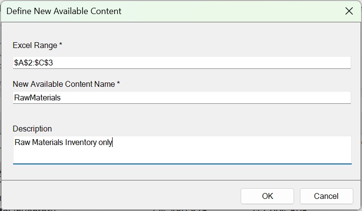

  7. Klicken Sie auf die Schaltfläche Verfügbarer Inhalt.
    Dadurch wird das Dialogfeld Neuen verfügbaren Inhalt definieren gestartet:
    Dialogfeld "Neuen verfügbaren Inhalt definieren"
  8. Geben Sie im Dialogfeld Neuen verfügbaren Inhalt definieren einen Namen und optional eine Beschreibung für den neuen verfügbaren Inhalt an.
    Der ausgewählte Bereich wird standardmäßig in das Textfeld Excel-Bereich eingegeben. Sie können aber auch einen gültigen Bereich eingeben.
  9. Klicken Sie auf OK.
