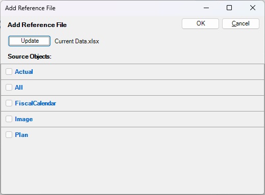

    Unter Quellobjekte werden die benannten Bereiche in der Excel-Datei aufgelistet. Diese Bereiche können Sie als verfügbaren Inhalt auswählen, der später eingebettet wird. Beispiel: Die in Abbildung 24-44 ausgewählte Excel-Datei Current Data.xlsx enthält fünf benannte Bereiche. Daher können diese benannten Bereiche als verfügbarer Inhalt ausgewählt und später in dem Doclet eingebettet werden.
    Abbildung 24-44 Dialogfeld "Referenzdatei hinzufügen" mit einer Liste von benannten Bereichen, die als Quellobjekte verwendet werden können
    Dialogfeld "Referenzdatei hinzufügen", in dem fünf benannte Bereiche aus der ausgewählten Referenzdatei angezeigt werden, die als verfügbarer Inhalt beim Doclet registriert werden können
    Beachten Sie, dass die oben aufgelisteten Bereiche zuvor unter Benannte Bereiche in Referenzdateien definieren als benannte Bereiche angegeben wurden.
