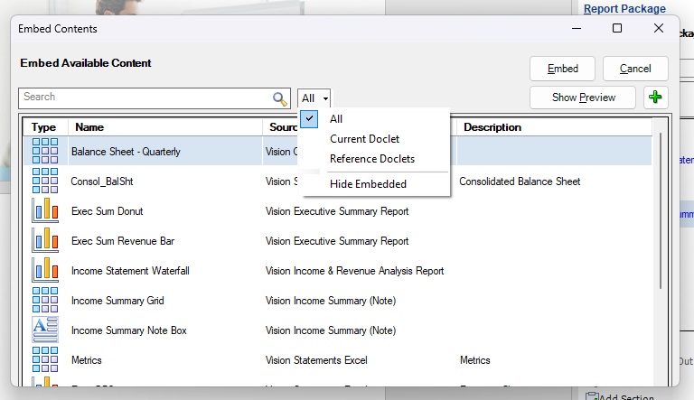

  4. Optional: Wählen Sie eine Filteroption aus, um die Liste der verfügbaren Inhalte einzuschränken:
    • Alle - Die Standardeinstellung. Der gesamte verfügbare Inhalt wird angezeigt.
    • Aktuelles Doclet - Der verfügbare Inhalt aus Referenzdateien, die für das aktuelle Doclet registriert sind.
    • Referenz-Doclets - Zeigt verfügbaren Inhalt aus allen Referenz-Doclets im Berichtspaket an.
    • Eingebettete Elemente ausblenden - Verfügbare Inhalte, die bereits in das aktuelle Doclet eingebettet wurden, werden ausgeblendet.
    Das Dialogfeld 'Inhalte einbetten' mit den Filteroptionen, 'Alle', 'Aktuelles Doclet', 'Referenz-Doclets' und 'Eingebettete Elemente ausblenden'
