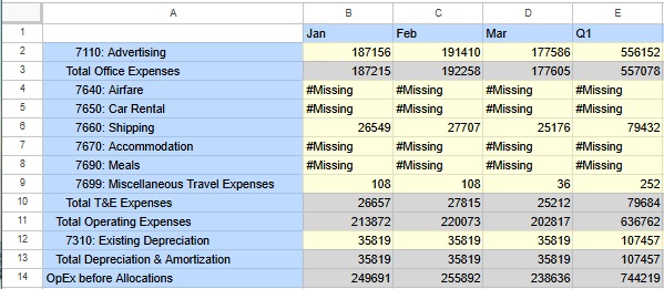

Beispiel: Basierend auf dem Vision-Anwendungsformular "HR Expenses" öffnen Sie das Formular als flexibles Formular. Der Serviceadministrator hat die Smart View-Optionen "Flexibles Formular für Zeilen aktivieren" und "Ungültige Elemente für flexibles Formular anzeigen" aktiviert.
Figure 8-1 Flexibles Formular mit fehlendem Element "7690: Meals"

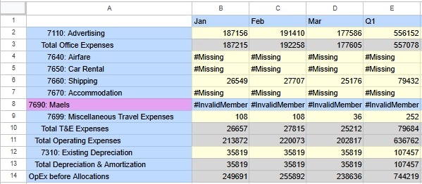

Sie bemerken, dass das Element "7690: Meals" im Formular nicht vorhanden ist, und möchten es hinzufügen. Sie fügen eine Zeile in das Raster ein und beginnen mit der Eingabe, machen allerdings einen Rechtschreibfehler. Nach dem Aktualisieren wird die Zeile in Smart View aufgerufen. Dabei werden die Elementzellen hervorgehoben, und in den Datenzellen wird "#InvalidMember" angezeigt.
Figure 8-2 Flexibles Formular mit hervorgehobener ungültiger Elementzeile

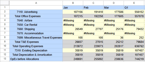

Nachdem Sie den Rechtschreibfehler korrigiert haben, führen Sie eine Aktualisierung aus. Beachten Sie, dass das flexible Formular korrekt mit den gültigen Elementnamen und -daten angezeigt wird.

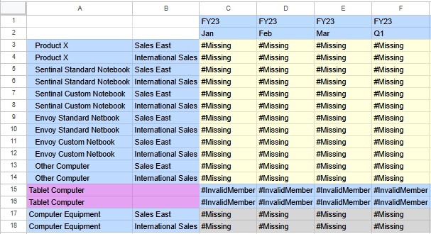

"#InvalidMember" wird in Smart View im flexiblen Formular angezeigt, wenn eine Zeile oder Spalte mehrere Elemente enthält und Sie in einer Elementzelle in dieser Zelle oder Spalte ein Element nicht eingeben. Im folgenden Beispiel werden zwei Dimensionen in den Zeilen angezeigt. Sie haben nach Zeile 14 zwei Zeilen hinzugefügt. Die Elemente der Product-Dimension in Spalte A, Zeilen 15 und 16, wurden korrekt eingegeben. Allerdings haben Sie keine Einträge in denselben Zeilen in Spalte B eingegeben. In diesen Zellen fehlt der Elementname aus der Entity-Dimension. Hierbei handelt es sich um das Ergebnis nach dem Ausführen einer Aktualisierung.
Figure 8-4 Flexibles Formular mit fehlenden Elementnamen in Spalte B, Zeilen 15 und 16
Um dieses Problem zu beheben, fügen Sie die richtigen Elemente "Sales East" und "International Sales" in Spalte B in den Zeilen 15 und 16 hinzu, und führen Sie eine Aktualisierung aus.

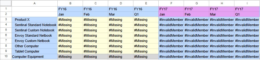

Beispiel: Angenommen, die Year-Dimension im Formular ist auf FY16 begrenzt. In der Anwendungsmodellstruktur enthält die Dimension jedoch viele weitere Elemente, wie FY17, FY18 und FY19.
Wenn der Serviceadministrator die Option "Flexible Formulare außerhalb der Formulardefinition" für die Year-Dimension ausgewählt hat, können Sie beim Entwurf eines flexiblen Formulars Elemente außerhalb der Formulardefinition hinzufügen, wie FY17. Wenn die Option "Flexible Formulare außerhalb der Formulardefinition" nicht ausgewählt ist, führt das Hinzufügen eines Elements außerhalb der Formulardefinition zu ungültigen Elementen, auch wenn die Elemente in der Modellstruktur vorhanden sind.
Im folgenden Fall wurde die Option "Flexible Formulare außerhalb der Formulardefinition" für die Year-Dimension in der Spalte nicht ausgewählt. Sie fügen vier Spalten hinzu und geben "FY17" in die erste Zeile und "Jan", "Feb", "Mar" und "Q1" in die zweite Zeile ein. Anschließend führen Sie eine Aktualisierung aus. Unten sehen Sie, dass die Spalten F bis I jetzt ungültige Elemente enthalten.
Figure 8-5 "Flexible Formulare außerhalb der Formulardefinition" ist nicht ausgewählt und ein Element ist außerhalb der Formulardefinition
Um dieses Problem zu beheben, muss der Serviceadministrator die Option Flexible Formulare außerhalb der Formulardefinition für die Year-Dimension auswählen. Wenn diese Option für das Formular ausgewählt ist, können Sie Elemente außerhalb der Formulardefinition eingeben, eine Aktualisierung ausführen und die Elemente im flexiblen Formular beibehalten.
