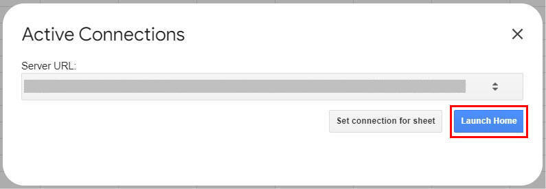

    Dialogfeld "Aktive Verbindungen" und Schaltfläche "Home öffnen"
  4. Wählen Sie in den Feldern Anwendung und Cube die erforderliche Anwendung bzw. den Cube aus, zu der bzw. dem Sie eine Verbindung herstellen möchten.
  5. Klicken Sie auf Home öffnen.
    Die Verbindung wird hergestellt, und der Smart View-Home-Bereich wird mit den Bibliotheksinhalten der verbundenen Datenquelle geöffnet.

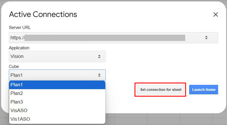

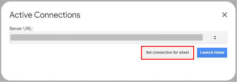

    Zeigt das Dialogfeld "Aktive Verbindungen" mit dem Feld "Server-URL", dem Feld "Anwendung" und der Schaltfläche "Verbindung für Blatt festlegen" an.
  4. Optional: Wenn Sie die aktive Verbindung für ein Formular festlegen, wird der Name der Anwendung, zu der Sie eine Verbindung herstellen, im Feld Anwendung angezeigt. Sie können die erforderliche Anwendung im Feld Anwendung auswählen.
  5. Optional: Wenn Sie die aktive Verbindung für ein Ad-hoc-Raster festlegen, werden die Namen der Anwendung bzw. des Cubes, zu denen Sie eine Verbindung herstellen, im Feld Anwendung bzw. im Feld Cube angezeigt. Sie können die erforderliche Anwendung und den gewünschten Cube in den Feldern Anwendung und Cube auswählen.
    Zeigt das Feld "Anwendung" und die eingeblendete Cube-Liste im Dialogfeld "Aktive Verbindungen" an.
  6. Klicken Sie auf Verbindung für Blatt festlegen.
    Die folgende Meldung wird angezeigt: "Sie haben eine neue Verbindung für ein Raster übernommen, das einer anderen Verbindung zugeordnet wurde. Möchten Sie fortfahren?".
    Klicken Sie in der Meldung auf Ja. Das Arbeitsblatt ist jetzt mit der ausgewählten aktiven Verbindung verbunden.
