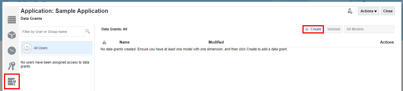

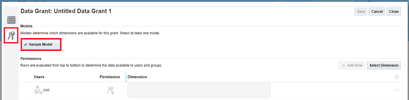

Bevor Sie beginnen, muss mindestens ein Modell erstellt worden sein.
So erstellen Sie eine Datenzugriffsberechtigung:

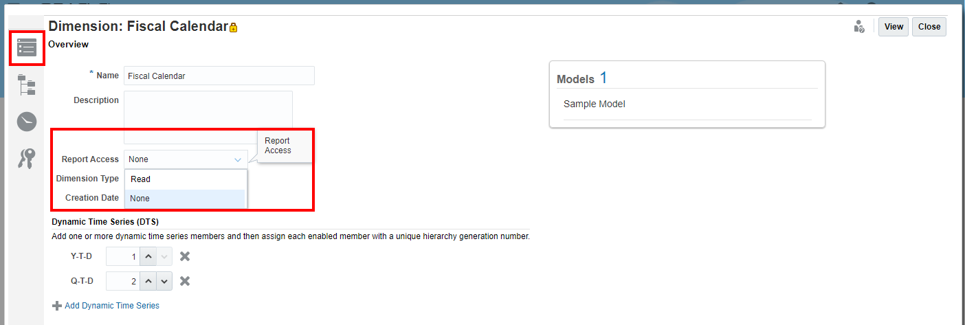

Wenn der Standarddimensionszugriff auf Kein gesetzt ist, müssen Sie gegebenenfalls Berechtigungen zum Lesen in der Datenzugriffsberechtigung erteilen.
Wenn der Standarddimensionszugriff auf Lesen gesetzt ist, müssen Sie gegebenenfalls den Zugriff auf die Elemente in der Dimension einschränken, indem Sie die Berechtigungen auf Kein setzen.
Die Bestimmung des Standardzugriffs bietet einen gemeinsamen Ausgangspunkt für alle Benutzer und erleichtert die Erstellung der Datenzugriffsberechtigung. Wenn Ihre Firma eine sehr restriktive Umgebung vorzieht, erstellen Sie nicht mehr als eine Datenzugriffsberechtigung pro Dimension, und stellen Sie sicher, dass alle Kein-Zeilen sich unten oder in den unteren Zeilen der Datenzugriffsberechtigung befinden.

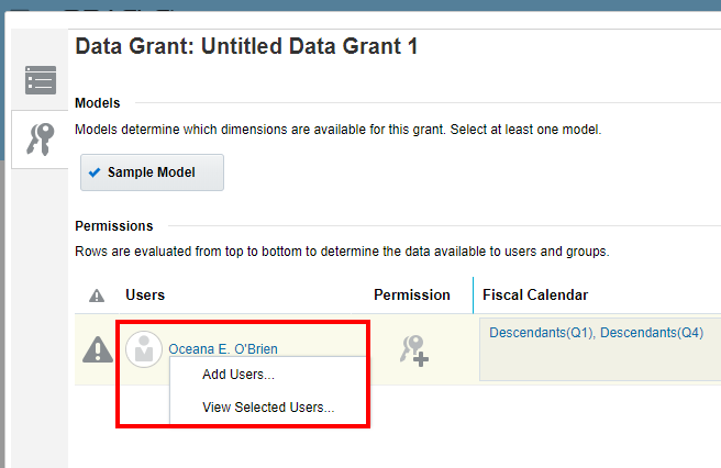

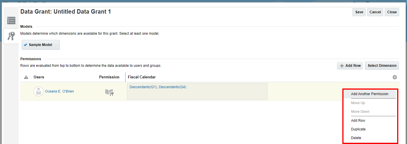

Kein - Der ausgewählte Benutzer kann das angegebene Element für die Dimension weder anzeigen noch ändern.
Lesen - Der ausgewählte Benutzer kann das angegebene Element für die Dimension anzeigen, jedoch nicht ändern.
Berechtigung löschen - Klicken Sie darauf, um die gesamte Berechtigung aus der Tabelle der Berechtigungen zu entfernen.
Weitere Berechtigung hinzufügen - Damit können Sie eine weitere Berechtigung für die ausgewählte Zeile hinzufügen, ohne die Elementdetails erneut einzugeben.
Nach oben oder Nach unten - Verschiebt die ausgewählte Zeile in den Tabellenzeilen nach oben oder unten. Da Zeilen von oben nach unten ausgewertet werden, um die für Benutzer und Gruppen verfügbaren Daten zu ermitteln, wirkt sich das Verschieben von Zeilen auf die gültigen Berechtigungen aus.
Zeile hinzufügen - Damit fügen Sie der Datenzugriffsberechtigung eine weitere Zeile hinzu.
Duplizieren - Damit fügen Sie der Datenberechtigung eine weitere Zeile mit denselben Kriterien hinzu.
Löschen - Damit löschen Sie die Zeile für die Datenberechtigung.
