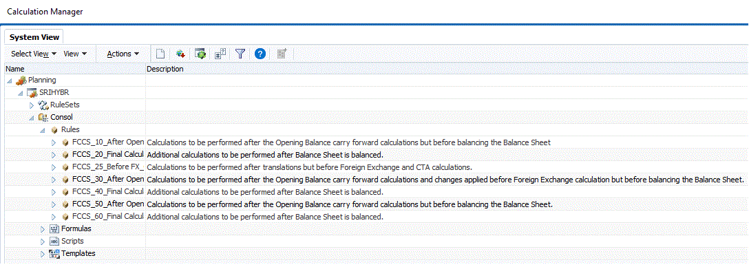

  6. Calculation Manager wird in einer separaten Browserregisterkarte geöffnet. Blenden Sie den Ordner "Planning" ein, und navigieren Sie zu den Regeln des Ordners "FCCS Consol Rules". Diese Regeln können von Ihnen bearbeitet werden.
  7. Führen Sie einen Drilldown zu der Regel durch, die dem Einfügepunkt entspricht.
    Beispiel: Die Calculation Manager-Regel FCCS_10_After Opening Balance Carry Forward_LocalCurrency
    entspricht dem Einfügepunkt Nach Übertrag Anfangssaldo.
    Eine Liste der Regeln und der zugehörigen Einfügepunkte finden Sie unter Konfigurierbare Berechnungsregeln.
